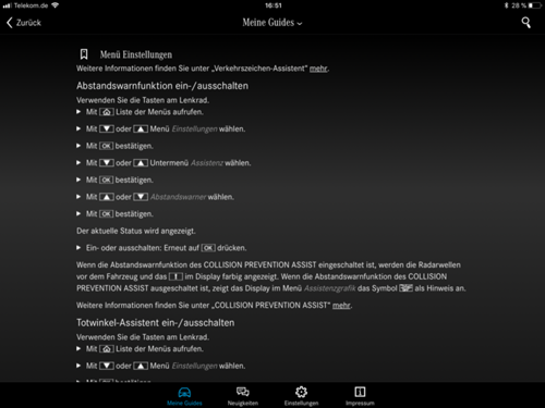

Mein werter Bruder ist gerade mit einer von unserer MB-Niederlassung bereitgestellten schicken V-Klasse Exclusive unterwegs, und er hat es nicht so mit modernen Assistenzprogrammen...!
Vom Abstandswarner ist er sichtlich genervt...-🙂
Kann man den kpl. deaktivieren?
Nach einem Blick in mein MP Betriebshandbuch gab ich ihm den Tipp, den seitlichen Knopf am Tempomaten zu drücken.
Das brachte aber nicht den gewünschten Erfolg...?!

So, ich habe eben mal in die Guide-App vom Vito geschaut (, da ich den Abstandswarner bzw. Collision Prevention Assist nicht verbaut habe), da steht drin, daß der Abstandswarner im Menü Assistenz ein- und ausgeschaltet werden kann. Sollte doch dann in der V-Klasse ähnlich sein.
Tatsächlich, kann man auch über's Menü deaktivieren...!

Auch hier hilft ein Blick in die Bedienungsanleitung.

Sorry, hat sich gerade überschnitten.
