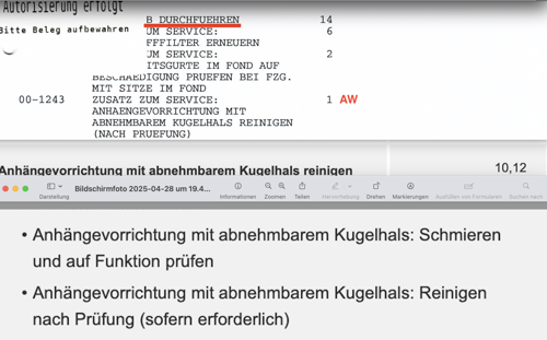

meine AHK ist immer angebaut, trotzdem so habe ich festgestellt ist es scheinbar vorteilhaft diese jährlich zu schmieren und so der Korrosion und der Schwergängigkeit des Verschlusses vorzubeugen.
Für das Schloss nehme ich Seilfett und Lagerfett für den Rest.
Gut zu wissen:
https://www.adac.de/.../
AHK abnehmbar
Ich habe das bisher immer mit Ballistol gemacht, nachdem mir mal bei einer die Mechanik innen kaputtgegangen /vergammelt ist.
