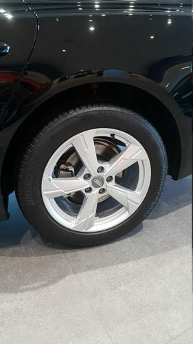

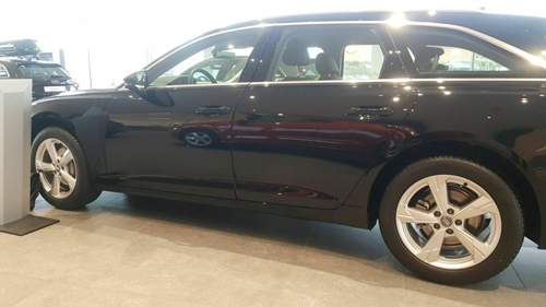

Der A6 wandelt auf den Spuren des A4, das gesamte Auto wirkt 20-30 mm gegenüber dem Vorgänger höhergelegt. Sieht sehr bescheiden aus.
Gezeigt wird ein A6 40 TDI Avant Sport mit Sportfahrwerk (20 mm Tieferlegung)
Kennt jemand die Hintergründe?
Haben die Autos mehr Federweg?
Von verschiedenen Autohäusern konnte mir niemand etwas sagen.

Das kann nicht sein...Da ist, wie schon von anderen erwähnt, der Transportmodus drin.
Das Sportfahrwerk ist höher, als damals mein Standardfahrwerk.

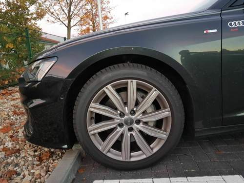

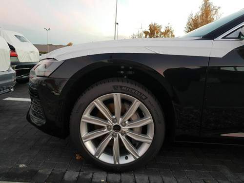

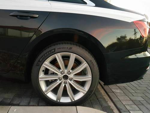

So sieht ein A6 MIT Transportsicherungen aus. Abstand Radmitte Kotflügelunterkante 450 mm
Der von mir im Showroom fotografierte Sport mit Sportfahrwerk hatte vorn 415 und hinten 430 mm. Also noch ein deutlicher Unterschied.
Das gefahrene Auto mit Dämpferregelung (10 mm Tieferlegung) hatte 6000 km gelaufen
vorn 402 mm, hinten 394 mm.
Mein 4G mit 61 tkm und Sportfahrwerk hat vorn 383 mm, hinten 390 mm.
Was erkennt man?
Die Höhen sind sehr unterschiedlich.
Der mit Dämpferregelung und 6 tkm ist vorn 13 mm und hinten 36 mm tiefer als das Modell mit 0 km im Ausstellungsraum.
Das Modell im Ausstellungsraum ist vorn 32 mm und hinten 40 mm höher als mein 4G mit 61 tkm und der gleichen Tieferlegung. Der optische Eindruck täuschte keinesfalls.
Allerdings hat das neue Modell einen etwas größeren Radumfang (5 % mehr Reifenquerschnitt). Also muss der Abstand Radmitte zu Kotflügelunterkante auch etwas größer sein. So ca 12 mm rechnerisch.

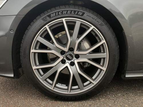

Zum Schluss noch ein Vergleich der Vorderachsen 4K mit Dämpferregelung zu 4 G mit Sportfahrwerk. Das neue Modell ist sichtbar höher.
Vergleich das am besten mal optisch richtig.
Du stellst hier einen 4G mit 16" Rädern gegen eine 4K mit 19" Rädern.
Wenn ich mir nur den Abstand zwischen Reifenende und Kotflügelanfang ansehen, sieht das auf deinen Bildern optisch fast gleich aus.
Für mich - soweit ich deinen Ausführungen noch folgen kann - "Äpfel mit Birnen". Da werden die Höhen verschiedener Fahrwerke und dann noch verschiedener Baureihen verglichen. Aber egal, hast du denn mal den Händler bezüglich dem aufgebockten Auto im Ausstellungsraum gefragt? Dessen Antwort würde mich eigentlich viel mehr interessieren.

Vergleich das am besten mal optisch richtig.Du stellst hier einen 4G mit 16" Rädern gegen eine 4K mit 19" Rädern.
Um das auszugleichen misst man ja Radmitte bis Kotflügelunterkante. Dann ist der Reifen egal.

Das war NICHT der Sinn des Ganzen. Du hast einen Titel eingestellt in dem du die Fahrwerkshöhe des A6 4K "lächerlich benennst und stellst dazu ein Foto eines A6 im Ausstellungsraum mit ein. Dabei gehst du davon aus, dass das die Originalhöhe Sportfahrwerk ist ohne diese Annahme zu überprüfen - jedenfalls geht es aus deiner Beschreibung nicht hervor. Bevor ich also tausend Messungen durchführe, um diese mit dem Ausstellungsfahrzeug zu vergleichen, sollte zunächst mal deine Annahme verifiziert werden, dass das Fahrzeug nicht doch irgendwie aufgebockt ist, die Transportsicherungen noch drin sind, das Fahrzeug über MMI "angehoben" wurde oder was sonst noch möglich und hier im Thread vorgeschlagen wurde.
Aber darauf gehst du nicht ein so scheint es, daher sehe all deine Mühen als vergeblich, weil die Bezugsgröße deiner Vergleiche, nämlich er Grund für die Höhe des Ausstellungsfahrzeugs nie überprüft wurde.
