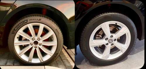

Der A6 wandelt auf den Spuren des A4, das gesamte Auto wirkt 20-30 mm gegenüber dem Vorgänger höhergelegt. Sieht sehr bescheiden aus.
Gezeigt wird ein A6 40 TDI Avant Sport mit Sportfahrwerk (20 mm Tieferlegung)
Kennt jemand die Hintergründe?
Haben die Autos mehr Federweg?
Von verschiedenen Autohäusern konnte mir niemand etwas sagen.

Meine wiederholte Meinung zum Bild in 1. Post, da ist die Transportsicherung drin.
Das ist doch offensichtlich, dass das die Transportsicherung ist oder das luftfahrwerk hochgebockt ist. Der A6 ist ja kein suv :-)
Habe mal eine Collage erstellt.
Links im Bild der vom TE bezeichnete A6 mit Transportsicherung und rechts der vom TE bezeichnete A6 mit Sportfahrwerk (gemäss TE ohne Transportsicherung, aber nicht abgeklärt beim :))
Das sieht man ja ohne nachzumessen, dass das gleich ist.

Der aufmerksame Leser wird feststellen, dass ich die Werte bereits geliefert habe:
4K Sportfahrwerk
vorn 415 mm
hinten 430 mm
4 K Transportsicherung, Fahrwerk unbekannt
vorn 450 mm
hinten 450 mm
Ihr haltet es also möglich, dass die Transportsicherung vonr 35 mm addiert und hinten nur 20?

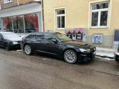

muss die Diskussion nochmal aufmachen.....brauche eure Hilfe/Eindruck/Erfahrung.
Habe neuen A6 Avant Sport (40 TDI) von 01/2021, aktuell mit Winterreifen: 7,5 J x 17 (225/60 R17); Im Sommer kommen 8,5 J x 20 (255/40 R20)
KEIN Sportfahrwerk oder ASS --> ist Serienfahrwerk
Kann mir mal jemand seinen Abstand Radmitte-Kotflügelkante nennen um mal zu vergleichen ? Natürlich müsste es auch 4K mit Serienfahrwerk sein.
Die 17zoll schauen ein wenig verloren aus, vor allem hinten.

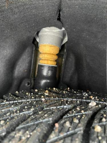

Habe mal einige Bilder drangehängt. Zur Sicherheit auch Bild von Stossdämpfer hinten, da ist ja keine Transportsicherung mehr drin.....hoffe ich ?!
Für euren Input/Anmerkungen wäre ich sehr dankbar !!!!
T.

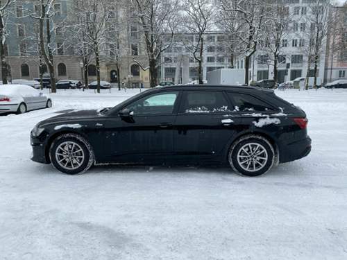

am 17. Januar 2021 um 10:54
sieht m.E. normal aus, habe auch das Serien-FW. - siehe Bild (mit 19", im Sommer habe ich jetzt 20")....
ich geh´jetzt aber nicht zum Messen ´raus, ist mir zu kalt.... frag deinen Händler wegen der Transportsicherung

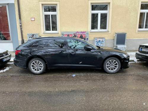

Hm, wenn man bei den beiden Fahrzeugen den Abstand Lauffläche - Kotflügelkante "vertikal nach oben" und "horizontal nach vorne" in Relation setzt, dann gibt es da durchaus Unterschiede...
Was auf einem Foto aber natürlich auch gerne täuschen kann.
Also, jetzt aber.....hab Ihn mal auf geraden Untergrund gestellt und siehe da, er schaut gleich besser aus. Abstand ist 420mm von Radmitte zu Kotflügelunterkante.....
@remix: vielen dank....schauen wirklich gleich aus...und im Sommer werde ich auch 20 zoll haben; Wenn Du mal zeit und lust hast, kannst ja mal messen und dann kann man vergleichen. THX!!

musste gerade etwas aus der Garage holen und habe gemessen:
auch exakt 418mm von Radmitte zu Kotflügelunterkante,
Gruß rmx
