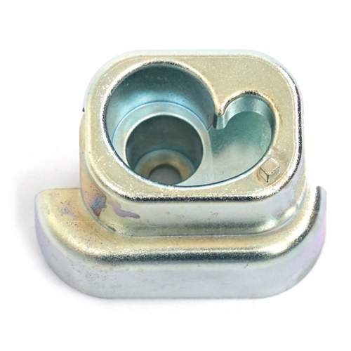

Seit fast einem Jahr habe ich unseren Caddy 5 und immer viel zu transportieren. Darum hat man so ein Ding ja auch irgendwie.
Dabei gibt es für mich immer das große Problem: Ladungssicherung.
Leider verfügt der Caddy 5 nur über 4 Festzurrösen am Boden.
Das wars.
Will man irgendwas in halber Wagenhöhe befestigen (zum Beispiel mit Spanngummis), bietet sich nicht viel an. Man sucht dann verweifelt irgend etwas, wo man mal einen Haken eines Spanngummis einhängen kann. (Kopfstützen-Stangen zum Beispiel).
Will man etwas an der Decke befestigen gibt es genau gar keine Möglichkeit.
Es sei denn man hat die Einhänglöcher für das Gepäcktrenn-Netz mitbestellt (so wie ich es in weiser Voraussicht) gemacht hatte.
Warum an der Decke? (solche Fragen würde ich hier bestimmt bekommen) Tja, wenn man ein Fahrrad mitnehmen möchte, und es links oder rechts an die Seite stellt (weil man ja noch jede Menge anderes Krams mitnehmen muss), würde es ja bei jeder Kurve umfallen, nur, weil man es oben nirgends sichern kann.
Ich verstehe da die "Nutzfahrzeug"-Hersteller nicht, dass sie bei einem solchen, nämlich dem Nutzen - vor allem die Ladungssicherung - schlicht vergessen.
Aber nicht mit mir!
Ich habe mir nun etwas ausgedacht, um (zumindest) meine Probleme zu lösen.
Bilder sagen mehr als 1000 Worte, daher guckt euch die Bilder an - als Anregung vielleicht nützlich.
Caddy 5 - rechte Kofferraumablage
Mit abgenommener Verkleidung
Anstelle der Schrauben Gewindestangen
+12

Moin,
die Befestigung an der Innenverkleidung ist das Einhängen in eine Metallöse,
die mit der Karosserie verschraubt ist (Foto im Anhang). Die Öse ist flächig aufgelegt,
eingesteckt und mit einer M6 Schraube fixiert.
Darüber die Blende im Dachhimmel.
Ein Ölfass würde ich nicht dort verzurren, es käme aber auch in den Cargo.
Zur Sicherung eines Fahrrades oder kleinerer Gegenstände gegen Umkippen
oder Verschieben, dürfte es reichen.
Liebe Grüße,
Totto

Moin,
mit den hier entworfenen und verbauten Halterungen an den Einhängeösen ist es auch möglich ein selbst gebautes Gepäcknetz einzuhängen.
Wer den Preis des originalen Gepäcknetzes/Trennnetzes kennt, könnte auch Interesse an einem Nachbau mit einem Anhängernetz, zwei Alurohren und zwei Spanngurten haben. Materialwert 20-30 Euro. Das Original sieht bestimmt schöner aus, ist auch robuster, kostet aber auch 400 Euro mehr.
Damit mir das Gepäck im Kofferraum nicht auf die Rücksitze fällt, wird aber der Eigenbau ausreichen.
Ich lade mal ein paar Bilder hoch, wenn ich fertig bin.

Hallo
Ich habe Ringösen für die Bus Bodenschienen genommen.
https://www.motor-talk.de/forum/dachgepaecknetz-t7922457.html
Moin,
super, noch eine Idee mehr, die richtig gut funktioniert.
Die T-Schraube für die Ringöse "blockiert" in der Aufnahme, so dass man die
Ringöse ohne weiteres Fixieren aufschrauben kann.
Auch das Gepäcknetz am Dachhimmel passt perfekt.
Super Sache, klasse Idee,
Totto
@TottoH schrieb am 25. Juli 2025 um 15:55:59 Uhr:
Richtig. Und wenn nicht, ist oben in der Schraube ein Sechskant um sie zu fixieren.
