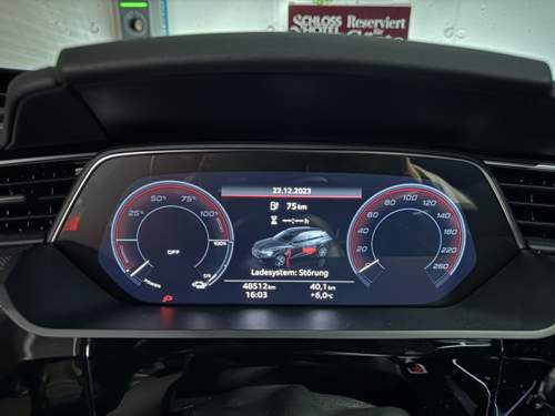

Hallo, habe seit heute ein neues Problem, stehe vor der Ladestationen und möchte die rechte Ladeklappe öffnen, jedoch der Tastendruck bewirkt nichts! Alles geprüft, P eingelegt, Parkbremse drin, Fahrzeug entsperrt, Klappe geht nicht auf. Auf der linken Seite das gleiche Spiel - Schock - laden somit nicht möglich. Im Handbuch nachgelesen und Möglichkeit zur manuellen Notentriegelung gefunden und Klappe rechts von Hand geöffnet, Ladestecker rein, jedoch bliebt die Ladekontrollleuchte aus, kein grünes Blinken. Zum Glück dann am Display im Cockpit wird das Laden angezeigt - er lädt, somit etwas Erleichterung. 2 Stunden geladen, abgesteckt jedoch schließt die Klappe nicht, also von Hand zugeschoben so gut es geht. Es ist Samstagnachmittag, also Audi Notfalldienst angerufen, nette Dame dran, nimmt den Fehler auf, verständigt Audi Notdienst aus Siegsdorf (wir machen gerade Winterurlaub in Unterwössen). Kurz drauf kommt ein Abschleppwagen !!! Mit zwei Fahrern, die offensichtlich noch nie einen e-Tron gesehen haben. Völlig hilflos, würden mein Auto aufladen! Und zur Werkstatt bringen, ich lehne dankend ab. So viel zum Notfallservice.

Erneut liegen geblieben.
Warte auf den Audi Notdienst Rückruf.
Bin gespannt wie Audi diese Karre und uns morgen 700km nach Hause bringt.

Einmal kurz gelang es dem Audi Haus.
Jetzt im Hotel angekommen wieder Fehler.
Beide Klappen defekt und vielleicht mehr.
Wieder kaputt

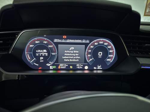

Bei mir waren die Microschalter beider Ladeklappen defekt. Dafür gibt es eine TPI
@Kusebauch schrieb am 25. Dezember 2023 um 12:05:56 Uhr:
Danke, hast Du zufällig die TPI Nummer?
Ich vermute die Ladeklappen müssen komplett getauscht werden. Würde mich wundern, wenn die Ladeklappen auswechselbare Microschalter im Gehäuse hätten.
Zusätzlich leuchtet die Ladestatus-LED im jeweiligen Ladeport nicht mehr.
Die TPI weiß ich leider nicht mehr, hat der Meister aber in meinem Beisein sofort gefunden. Es werden nur die Schalter gewechselt, diese gehen durch eindringendes Wasser defekt. Das mit den Lampen war auch so bei mir
