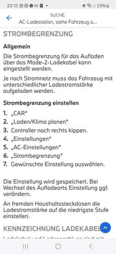

Stehe in der Garage bei ca 5 grad plus.
Waaaaaaaeum dauert das laden so lange ?
Hänge direkt an der Dose ohne Verlängerung.
04:47 sollte der Akku geladen sein
Hänge seit 19:30
Also 8h laden? Für 9k bei 3kwh?
Im Prinzip egal weil ich ja eh nach KW bezahle ? Nicht nach Zeit - aber warum ?
Lädst du mit dem Mode2 Ladekabel ("Ziegelstein"😉?
Dann sind evtl. deine Ladestromeinstellungen auf reduziert, z.B. 6 oder 8 A. Das verlängert natürlich die Ladezeit.

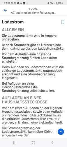

Das Mode 2 Kabel kann maximal 10 A aus Sicherheitsgründen, dass die dem Auto ja unbekannte Steckdose bzw. Verteilung nicht abraucht. Das ergibt ca. 5.5 h. Das kann man nochmal reduzieren wenn man unsicher ist - in der Tat nutze ich das fremder Infrastruktur, z.B. in Italien oder alten Garagen ab und zu.
Die vollen 16 A (c.a. 3h für 95% Hub) gehen nur an einer Ladestation/Wallbox.
Strombegrenzung AC-Laden 6A hast du eingestellt. Sieht man auf dem Bild unten. Stell das auf 10A (Ladeziegel) oder 16A (Wallbox).
Achsoooo okay, danke für den Tipp. Ja ich lade mit dem Mode2 Kabel.
Im Prinzip kann es gut 5,5h laden über Nacht, hat es einen Vorteil damit die Batterie schonender läd?
Nein, das sind alles Stromstärken die die Batterie nicht kümmern bzw. keinen Unterschied machen (eher die Zyklen ansich).
Je langsamer, desto mehr Ladeverluste hast auch, sprich desto teurer wird eine Ladung, im niedrigen einstelligen %-Bereich aber.
Die Einstellung dient einzig dem Schutz der Ladeinfrastruktur.
