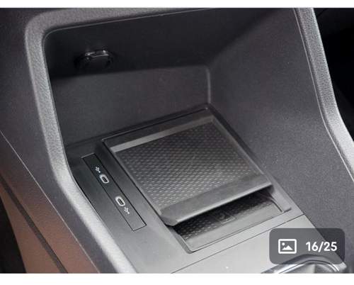

Kann mir bitte jemand die Teilenummer sagen vom Qi Ladefach Caddy 5

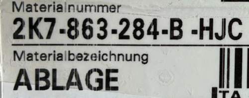

2K8863284B HJC
Wird aber wohl ohne das Modul für die Ladefunktion sein bei einem Preis von um die 30€.

Gibt es das auch noch ohne Startknopf ?
gruß
Gefunden, hat da bitte wer die Teilenummer ?
danke
5NA980611A
Ohne Gewähr. Oder suchst du nicht die Ladeschale? Dann hier suchen...
https://webautocats.com/de/etka/volkswagen/ca/866/8/
Ne nur das Gehäuse ohne das Loch für den Startknopf
Weiß keiner die Nummer ?
