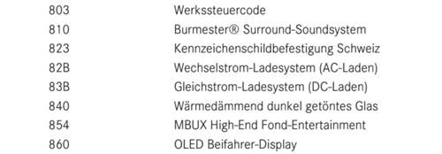

hat dein EQS SUV den 22kw Lader verbaut ? Er ist nicht Serie.
84B Wechselstrom-Ladesystem (AC-Laden)
Mit dem Wechselstrom-Ladesystem laden Sie Ihr Fahrzeug schnell und einfach mit bis zu 22 kW (3-phasig) an geeigneten öffentlichen Ladestationen oder Wallboxen. Das verkürzt Ihre Ladezeiten erheblich, wenn keine Schnellladestation – etwa von IONITY – verfügbar ist.

Habe die Ausstattungsliste kontrolliert. Der 22kw Lader sollte verbaut sein. Ist gemäss Bild in der Sonderausstattung aufgeführt.

Das sieht ganz stark danach aus, dass da nur der 11kW Lader verbaut ist. Der 22er müsste 84B sein.
@MarcOPolo95 schrieb am 10. Januar 2024 um 08:16:06 Uhr:
Korrek, bei mir auch 84B verbaut.
Du hast nur 11kw verbaut.
Für AC-Laden ist die Antwort denke ich eindeutig. Der 22kW-Lader ist nicht verbaut.

Hallo zusammen. Ich habe ein Update:
Bei mir ist tatsächlich nur ein 11kw Lader verbaut. Die MB Werkstatt hat es nach der 2. Inspektion bestätigt. Das Auto ist ein Neuwagen aus der Release Edition.
Weiss jemand ob man den 22kw Lader nachrüsten kann?
