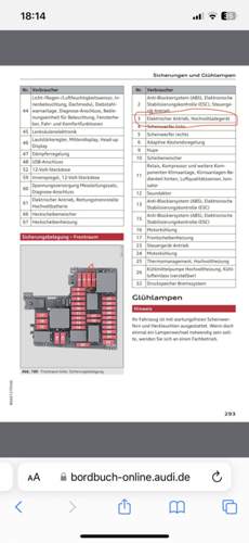

Ich bin wirklich Laie und habe einfach zu großen Respekt davor, da mit den Sicherungen herumzuspielen.
Ist es die 3 im Front Sicherungskasten?
Sicherungen Front
Ja, genau die ist es.
Per Bild vom Sicherungskasten die rausziehen ist eh besser, als nur nach Beschreibung.

Danke dir! Gibt es noch eine bestimmte Vorgehensweise bezüglich Auto zu sperren, Schlüssel weiter weg positionieren etc?
