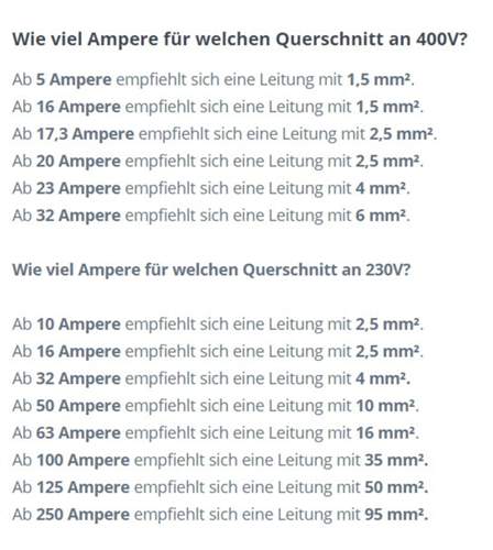

Man darf bei der Wahl des Kabelquerschnitts auch nicht vergessen, dass die Materialkosten für das Kabel, spätestens wenn man es machen lässt und Erdarbeiten im Spiel sind, nur eine untergeordnete Rolle spielen. Ich würde deshalb auch immer zum höheren Querschnitt tendieren.
Bei einem einschlägigen Online-Händler kostet der lfd. m Erdkabel:
5x2.5: 2,10
5x4: 3,20
5x6: 4,50
Bei 25m sind die Mehrkosten für 6 qmm ggü. 2.5 qmm also nur 60€.
Der Elektriker verlegt durchaus gern das dünnstmögliche Kabel, weil es für ihn am bequemsten ist (sich leichter biegen lässt etc.).

ich glaube ihr übertreibt es ein wenig mit dem kabelquerschnitt. ich habe interessehalber mal ein wenig gegugelt und kam zur tabelle bild 1
bei 230 volt werden 4mm² ab (AB!) 32 A empfohlen. bei den 11 kW sind es 3 leitungen a jeweils nur 230V, und wenn der (mein) elektriker (kein pfuscher sondern elektromeister, der die anlage verantwortet) sagt, dass 2,5mm² an 16A ausreichend sind, dann kannst du davon ausgehen dass das stimmt.
zumal die leitungen mit ("nur"😉 16A abgesichert sind.
was willst du dann mit leitungen, die bis zu32 A können? bevor du auch nur annähernd in gefährlich bereiche kommst, hat diese 16A sicherung längst ausgelöst, denn:
ich würde bei 230V niemals mit 32 A absichern, das ist wesentlich gefährlicher, als 2,5mm² mit 16A an 230V.
ich vermute kein fachmann würde jemals eine solche installation abnehmen.
und die "verluste" kannst du getrost vergessen, die ladeverluste sind um ein mehrfaches größer als die "leitungsverluste" ich habe sie für 15m und 2,5 bzw 6mm² querschnitt berechnet, (https://www.wirsindheller.de/spannungsabfall-kabellaenge.3829.html?...)
die tabellen befinden sich im anhang 2, die spannungsdifferenz ist nur gut 1,5V der verlust 0,5 und 1,2%
wieviel watt das in welcher zeit sind könnt ihr selber ausrechnen
aber um dem ganzen die richtige richtung zu geben: bevor du irgendwas aufgrund irgendwelcher laienaussagen hinbastelst, frage doch ganz einfach (d)einen elektriker, und vertraue, genau wie ich, dem was er sagt.
und wenn ich hier eine technische aussage getroffen habe, dann gebe ich hiermit nicht meine laienmeinung wieder, sondern 1:1 die aussage des fachmannes, der meine anlage installiert und angemeldet hat.

Die Verluste summieren sich über die Jahre. Wie Patrick schon geschrieben hat, sind die Mehrkosten für 6mm² auf 10m gerade mal 24€. Warum sollte man dann am Querschnitt geizen? Das 2,5mm² technisch ausreichend sind bestreitet ja niemand. Ob das sinnvoll ist, ist aber die andere Frage.

du kannst verbauen was du willst, und wenn das teurer ist als nötig, dann ist das allein deine sache.
aber warum sollte etwas, das technisch ausreichend ist, nicht sinnvoll sein?
umgekehrt: warum sollte etwas, das mehr als ausreichend, also überdimensioniert ist, sinnvoll sein.
wenn es dir ein gutes gefühl gibt, dann mach es.
Ich habe meine Entscheidung längst getroffen. Als Ingenieur habe ich auch den technischen Hintergrund dafür. Aber warum meinst du eigentlich dauernd, mir hier ungefragt(!) Ratschläge geben zu müssen?
Ich sehe die 6 mm² in meinem Fall v.a. auch als Reserve, um später mal ggf. auch auf 32A gehen zu können. Sicher reichen die 2,5mm² für 16A in den meisten Fällen aus. Die Kabellänge ist noch zu beachten, denn nach den in D gültigen Regeln soll der Spannungsfall nicht >3% sein. Bei einphasiger Last (-> PV-geführtes Laden mit automat. Phasenumschaltung) ist das nach den gängigen Tabellen und 16A bei 27m erreicht. Bei mir sind es zur Garage gerade 30m Kabellänge incl. 5m Erdarbeiten, daher wären eh schon 4 mm² gefordert gewesen, und da tauscht man nicht schnell mal das Kabel.
