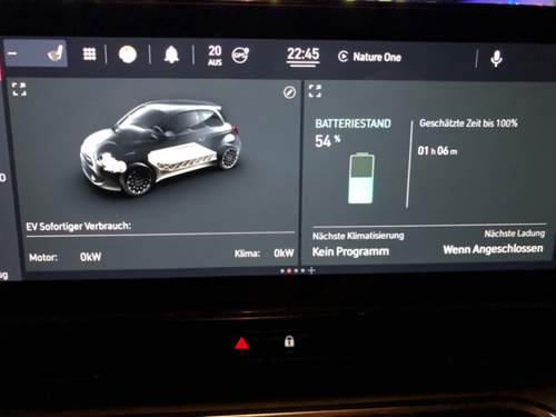

Die Zeit bis 100 % und bis 80 % wird beim Fiat500e im tachodisplay immer dann angezeigt, wenn du lädst (AC und DC).

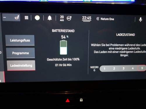

ja schon, ist klar. aber was wo? (ich habe meinen fiat noch nicht). kann man die anzeigen umschalten um die jeweiligen zeiten zu sehen? wie gesagt: in keiner abbildung des 10" displays habe ich jemals die 80 gesehen, immer nur 100. und auch im tachodisplay habe ich das zum ersten mal gesehen, deshalb ist es mir aufgefallen (das war der fiat im 1000 km challenge)
Wie jan.brix schrieb, im Tachodisplay ist die Zeit bis 80 und 100%, in der Energie App/Widget im 10“ Display ist nur die Zeit bis 100% angezeigt.
Und nein, da kannste nix umstellen oder verändern, zumindest hatte ich bisher nix gefundener wo man es machen kann.

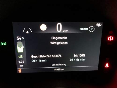

„Bud“ hängt gerade am DC Lader, gleich mal Fotos gemacht.
Danke für die Fotos, diese Funktion hat mein 500e leider nicht. Es wird dort definitiv immer nur die Ladezeit bis 100% angezeigt!

@Schrotty schrieb am 5. Juli 2022 um 22:50:00 Uhr:
Danke für die Bilder. Weißt du welche maximale Leistung die Säule hat?
EDIT: Hab gerade nochmal in meinen Handybildern geschaut. Bei der ersten Ladung nach der Abholung hatte ich ein Foto vom Tacho gemacht, um den Kilometerstand später zu notieren. Da war ich an einer DC-Säule mit 50 kW. Im Tacho wurde auch die Zeit bis 80 % angezeigt.

Das war ein 300KW Charger von Aral, beim Start ging er bis auf 68KW hoch und hatte sich dann auf 57 eingependelt.
