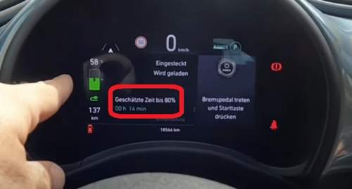

ich habe schon des öfteren gelesen, dass es beim fiet 500e nicht die möglichkeit gibt, die ladung auf 80% zu begrenzen. im display steht immer "geschätzte zeit bis 100%"
jetzt habe ich in einem YT-clip gesehen dass in der tachometeranzeige "geschätzte zeit bis 80%" stand, siehe bild im anhang. habt ihr diese 80%-anzeige auch bei euch? und wenn ja, ist sie nur in der tachoanzeige, oder auch auf dem großen display? trotz intensiver bildersuche habe ich dort nur 100%-anzeigen gefunden.
Ladezeit-bis
