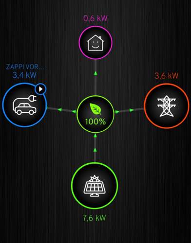

Ich lade meinen 500er nur über eine Schokosteckdose. Und nahezu immer abends und nachts aus meinem PV-Speicher (15 kWh). Das reicht bei mir locker für den Verbrauch vom Vortag (etwa 30 - 40 km). Die Investition in eine Wallbox würde bei mir keinen Sinn mach, da mein PV-Akkuwechselrichter nur 3,6 kW kann. Wenn ich darüber gehe, ziehe ich wieder den "teuren" Strom aus dem Netz - obwohl ich genug im Speicher hätte. Und in eine Wallbox investieren, um sie dann dauerhaft im runtergeregelten Zustand zu betrieben macht auch keinen Sinn.
PS: In der höchsten Ladestufe 5 beträgt die Ladeleistung 2,9 kW - also etwa 13 A. Aktuell - d.h. in diesem Moment ist mein 500er schon drei Stunden an der Ladung. Und die Kabel sowie die Steckdose sind kalt - also noch nicht mal Handwarm - eben erst geprüft. Und wer trotzdem Bedenken hat, kann ja in der Ladestufe runtergehen.

Der Tesla steht meist in der Garage und hängt am Schukostecker.
Bei Bedarf stoße ich die Ladung per App an und er nuckelt mit 2KW den Saft aus der PV-Anlage.
