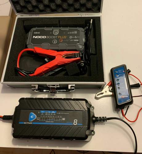

Nur zur Ergänzung, daß C Tek 3,0 hab ich auch noch , liegt in der Werkstatt. Das auf dem Bild ist das was man eigentlich haben sollte / müsste. Das Ladegerät kann alles und nehme ich gern wegen der Spannungserhaltung , wenn ich länger mit der SD am Fahrzeug hantiere. Der kleine von Ansmann ist ein Batterietester und macht das was er soll. Und da ich sehr ungern überbrücke hab ich den Noco Booster. Bis 3,0 Diesel und 6,0 Benziner startet er alles . Mit einer Ladung hab ich meinen 320 CDI zum laufen gebracht und 3 mal Passat 2,0 TDI. Und die Diode ist immer noch auf grün . Mehr braucht man nicht . Beide Fahrzeuge haben mittlerweile neue Batterien bekommen. Wobei die im Benz mal grad 2 Jahre alt ist . Banner AGM 95 ah

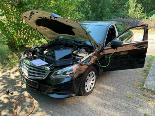

Guten Abend. Ich muss mal den alten Thread hier hochholen. Hatte jetzt die vergangenen eins zwei Wochen öfter morgens die Meldung Totwinkel ohne Funktion. Sensor wurde vor nichtmal 2Jahren auf Kulanz erneuert. ( der abgesoffene wurde erneuert, der andere Kollege war noch i.O.)
Also kam ich irgendwie auf den Gedanken dass es vielleicht an der Batterie liegen könnte. Liegt seit Corona fast nur in der Garage, wird mal gelegentlich für Wochenendfahrten rausgeholt.
Also erstmal über das KI gemessen,
Ist zwar wahrscheinlich ungenau weil alle Steuergeräte aufwachen etc. zeigte aber 11,9Volt an.
Hab dann den ctek 5.0 angeschlossen, das war heute Abend so gegen 17:00 Uhr,
Stufe 1 und 2 hat er sehr schnell übersprungen,
Stufe 3 also da wo er bis 80% laden soll ging auch innerhalb einer Minute vorbei und schaltete auf Stufe 4
Bei Stufe 4 drosselt ja der ctek und will langsam von 80% bis 100% aufladen.
Grade eben habe ich mal geschaut , so um 22:30 Uhr , stand der hinten bei Stufe 7 also Finish.
Hab dann alles abgesteckt , Haube zu , erneut im KI geschaut und zeigte 12,1 an ( also grade mal von 11,9 auf 12,1 hoch)
Habe dann die Innenraumleuchte angemacht und die Anzeige ging auf 12,0 V runter (UB)
Hat das alles seine Richtigkeit?
Habe dann mal die Haube geöffnet , auto abgeschlossen und erneut ans ctek gehangen.
Beim ersten Ladevorgang hatte ich das Auto nicht abgeschlossen.
Macht vielleicht einen Unterschied ob dann wenn man abschließt , alle Steuergeräte schlafen und die Batterie besser laden kann. Keine Ahnung.
Lasse es jetzt mal bis morgen früh dran.
sagt ihr die Batterie ist hinüber?
Ist eine 80er Original MB mit Stempel 09/2015
Also seinen 7. feiert er ja bald.
Ist ja auch okay wenn er jetzt ausgetauscht werden müsste.
