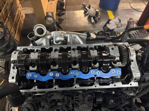

Ich habe einen T5 MV aus dem Jahr 2005. Im April habe ich umfangreiche Reparaturen durchgeführt unter anderem:
  • Turbo
  • Ladeluftkühler
  • Abgaskrümmer
  • PDE- Neu abgedichtet
  • PDE-Brücke
  • Nockenwelle
  • Wasserkühler
  • Glühstifte
  • Thermostat
  • ATMG Ölwechsel
  • Antriebswelle Beifahrerseite
  • und viele andere Anbauteile
Jetzt habe ich aber das Problem, dass ich einen Ölverlust vorne beim Ladeluftschlauch am AGR habe.
Ich dachte mir, 3000€ für Teile, kaufst hald nen neuen LLSchlauch, auf das kommt’s auch nicht mehr an. Gesagt getan - undicht.
ok, dann eben das AGR auch noch, kann ja sein, dass die Alunase abgenützt ist, sicherheitshalber nochmal einen neuen LLSchlauch. Das heißt, die steckverbindung ist Komplett neu. Und siehe da, wieder undicht.
weiss jemand woran das liegt? Den Schlauch drückts immer wieder raus, sobald ich etwas Gas gebe. Habe ich eventuell zu viel Ladedruck? Kann aber eigentlich nicht sein wenn die Steckverbindung neu ist 🙈
kann jemand bitte helfen? Ich schmeiß bald die Nerven 🙈

Was hast du denn da gekauft?
