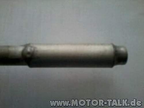

3. versuch an einem elox. Baumarkt Alu-Rundrohr 10mm.
Bei den ersten 2 versuchen hatte ich wohl die Eloxalschicht ein wenig zu grob abgeschliffen und am Blechstoß ist dann das Material eingefallen.Aber so wie das jetzt aussieht werde ich es wagen,kaputt ist die Leitung eh schon und wenn das nicht funktioniert soll es beim Bosch-Dienst runde 800 € kosten.
wenn dann der Kompressor wieder dazukommt 😕😠 dann Gute Nacht, ich glaube ich verkauf ihn bald.

für alle die es noch interresiert,
😁 es hat geklappt, ich hoffe sie hält lange dicht,Kompressor scheint auch nichts abbekommen zu haben.
Eine Werkstatt wird so eine Rep. vermutlich nicht machen.
Halbschalen aus 1mm Alublech geformt drüber gelegt,fixiert und Hartgelötet.
In der Werkstatt beim Neubefüllen habe ich echt gebetet das die Unterdruckkontrolle pos ausfällt und der Füllvorgang gestartet wird.Beim Probelauf trat kalte Luft aus den Düsen🙂🙂🙂und jetzt hält es schon eine Woche und hoffentlich noch länger.

kannst du mitlerweile sagen wie lange das ganze gehalten hat? Ich habe gerade das gleiche Problem an der gleichen Stelle.
Hat leider nur ca. 2 Monate gehalten, war ein Versuch wert, aber würde ich nur für mich selbst nochmal probieren. Ist eine schwierige Sache , enge Platzverhältnisse dadurch gleichmäßige Erwärmung der Leitung rundum so gut wie Unmöglich, Brandgefahr- abschotten des Unterbodens in dem Bereich der Lötstellen, man braucht Erfahrung im Hartlöten von Alu. Alles ein relativ großer Aufwand und ich schätze annähernd gleichgroß wie der Austausch der Leitungen, aber dafür ist eine Hebebühne nötig.
Der T4 wurde mit defekter Klima verkauft, ich hatte keine Lust mehr Geld und Zeit reinzustecken .
Gruß Michel
