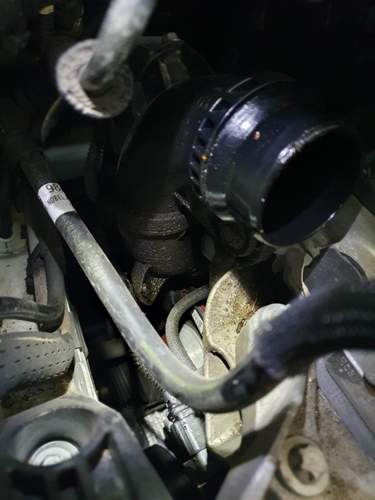

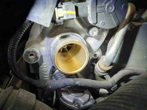

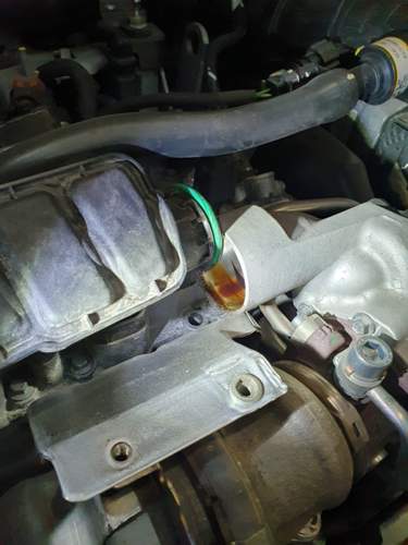

Hallo zusammen!
Es geht um den 1.2 Puretech mit 130 PS im Mokka B.
mir ist aufgefallen dass das Ladeluftrohr (Motorraum Beifahrerseite an der Spritzwand) total verölt ist. Das sieht man schon im eingebauten Zustand wenn man mit der Taschenlampe in diesen Bereich leuchtet.
Um der Sache auf den Grund zu gehen, habe ich erstmal sämtliche Ladeluftschläuche demontiert und folgendes festgestellt:
1. Vor dem Turbolader befindet sich lediglich etwas Ölnebel im System.
Das kommt aus der Kurbelgehäuseentlüftung ist in dem Rahmen normal.
2. Nach dem Turbolader befindet sich deutlich mehr Öl im System.

Turbo Eingang
Turbo Ausgang
Ladeluftrohr verölt

Moin
in der Regel ist ein Turbo meist nicht die Ursache,
das dort Öl in Ansaugsystem zu finden ist!
eine Ursache kann der Motorluftfilter sein,
das alle 40 000 km/48 Monate zu wechseln ist,
je nachdem was zuerst Eintrifft.
wenn der Motorluftfilter "etwas" zu ist,
zieht der Turbo im Ansaug vom Motorluftfilter zum Turbo etwas Unterdruck und
dieser Unterdruck zieht über die Dichtungsringe der Welle im Turbo Öl aus der
Motorschmierung.
der anliegende Ladedruck im Turbo dichtet nochmal zusätzlich ab,
da dieser auf die Dichtungen drückt!
Ölnebel kommt auch gerade bei den Motoren aus dem PCV System und
der Turbo zieht mit durch!
PCV-Positive Crankcase Ventilation beim Benziner oder
Kurbelwellengehäuseentlüftung - KGE
Motor dürfte der EB2ADTS ,F 12 XHT bzw sein HNY).
