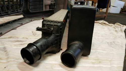

Als Alternative könntet Ihr den LLK von KWE verbauen.
Diese erzielen eine sehr gute Kühlleistung und sind bei weitem nicht so teuer wie Wagner.
20150624-092425
ein Thread für den LLK im 1.8?
interessant mal einen optischen vergleich zu sehen ... das ist jetzt LLK 1.8 und KWE? (danke fürs Bild)
Der vom 3.0er sollte sich im Verleich zum 1.8 nur in der Tiefe und Breite unterscheiden ...
Prinzipiel wäre ich eher für den KWE, der ist nicht so auffällig. Zumal mir eine "originale" Optik lieber ist...
