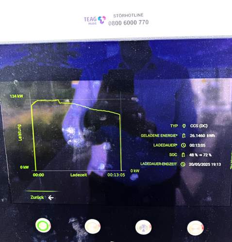

Ich habe meinen SQ6 seit 3 Wochen. Abgesehen von der Abholung in Ingolstadt bin ich bisher meist kürzere Strecken (10-40 km) gefahren. Nun wollte ich gerne einmal an einer Schnelladesäule versuchen zu laden.
Man will ja für längere Fahrten mal Üben.
Versuch 1
Autobahn A73 - Anbieter Autostrom Plus 400kw Ladesäule
Navi geplant 20km vorher zur Schnelladesäule als Ziel.
SOC vor Laden: 51% - Eingestellt im Auto max. Ladung = 80%
Das Auto lud mit maximal 140 kW. Die Leistung sank in kurzer Zeit auf 100 kW ab.
Nach 11 Minuten habe ich aufgegeben. Durchschnitt 120 kW.
Versuch 2 (siehe Bilder)
Ladesäule der TEAG - 300kW
Keine Navigation, da kurzfristige Entscheidung vor Ort, um das Schnelladen zu testen.
SOC vor Laden: 48% - Eingestellt im Auto max. Ladung = 80%
Auch hier max. 134 kW und nur 121 im Schnitt.
Was läuft hier falsch? Das Auto oder der Benutzer?
Von den möglichen 270 kW keine Spur.
Wer kann mir Tipps geben?
TEAG 300 kW Ladekurve
TEAG 300 kW Summe

Ich würde mal tippen das dein SoC zu hoch war, die 280 KW siehst du wenn du mit 10% SoC an die Säule fährst.
Waren am den Ladesäulen ggf. am 2. Anschluss noch andere Fahrzeuge, die geladen haben? Dann könnte es sein, dass die Säule die maximale Ladeleistung nicht bringt und der Audi dann nur bis max. 135 Kw lädt.
Wenn der Akku hinreichend war müsste er bis 50 % SOC noch über 200 kw laden und bei 70 % bis 150 kwh.
Wie schon geschrieben. Drei Dinge:
.) SoC zu hoch - versuch's mal mit 10-20%
.) Akku nicht temperiert
.) Möglicherweise andere schnellladende Fahrzeuge mit der sich die Säule die Leistung teilen musste

Ansich hättest Du m.E. auch so mehr Ladeleistung bekommen müssen, wenn der Akku eine vernünftige Temperatur hat. Ich denkt da an 20 Grad Celsius +
An den von Dir vorzunehmenden Einstellungen liegt es m. E. nicht. Ich habe da zumindest noch nichts gesehen.

1. nicht vorkonditioniert
2. 270kW haben Sie nicht immer.

Nicht vergessen: Den Lader per Navi anfahren, wenn du das wirklich testen willst! Dann wird die Batterie vorkonditioniert. Ist bei aktuellen Temperaturen so ab 20°C eh nicht soooo wichtig, aber wer weiss, wann du es ausprobierst. Und solltest du in den Alpen am Berg wohnen liegt da tlw ja noch Schnee.
Meine Erfahrung mit dem SQ6: Aufladen auf 80% dauert bei vorgeheizter Batterie in den allermeisten Fällen die 20-25min, wirklich ganz egal wo man anfängt.
Wenn ich bei 20% anfange, dann bekomme ich vielleicht 230KW. Wenn ich bei 10% anfange, startet er mit 280KW, ist bei 20% aber immer noch deutlich über 250KW! Und nach 10min hab ich 50%.
Vorausgesetzt, die Ladesäule gibt das her, wie von den Kollegen schon beschrieben. Ich sehe in 3 von 4 Fällen die 270KW.
