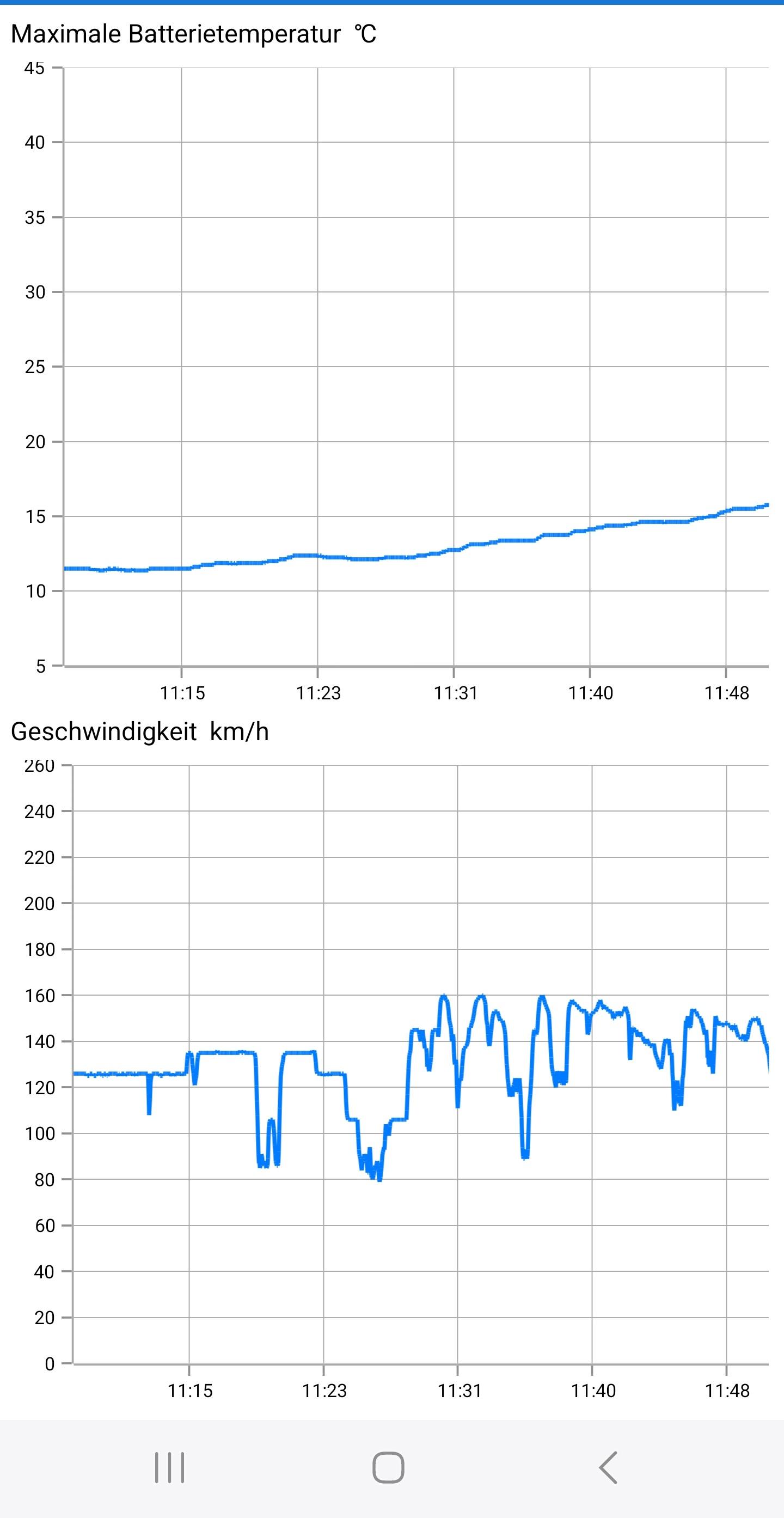

Car Scanner Pro mit OBD-Dongle
Das ist ein Ausschnitt einer Fahrt bei 0 Grad, da sieht man, das zieht sich mit der Erwärmung. Ab so 20 bis 25 Grad Batterietemperatur lädt die dann mit voller Leistung.

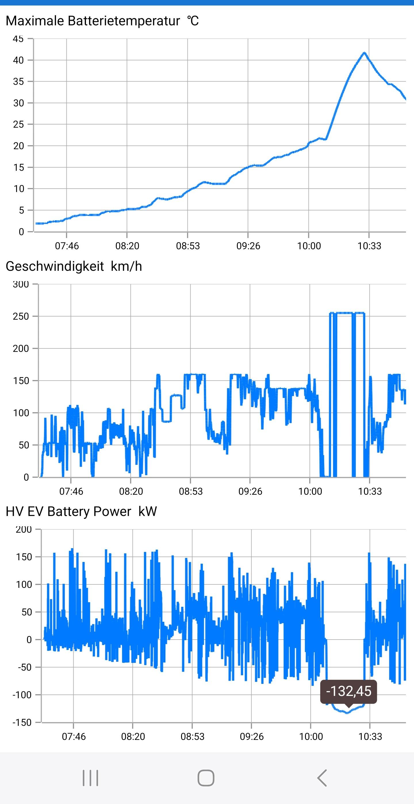

Und mal noch eine komplette Tour inkl. Schnellladung, bis zum Lader sind es ungefähr 270 km
Das zeigt halt, dass die Batterietemperatur bei Durchschnittstempo von 130-140km/h erst in ca 2 Stunden um 20 Grad wärmer wurde......
Diese Bedingungen muss man erst einmal haben...
Blöd ist halt, wenn die Strecke vor dem Lader kürzer ist und/oder man halt nicht so konsequent so schnell fahren möchte oder kann.
Dann wird es ohne die "B.L.O.E.D" Methode oder einer pre-heating Funktion, gerade im Winter, nichts mit dem echten Schnellladen
