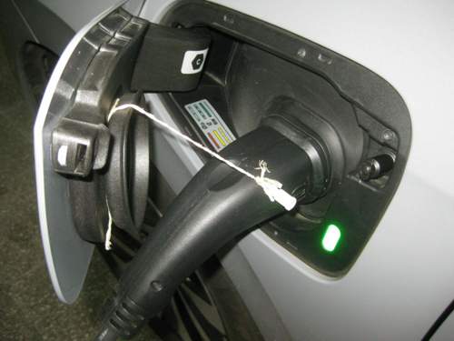

Ja, das wird ein gutgehendes Ersatzteil sein. Nachdem ich die Klappe fast ein zweites Mal mit dem Hinter abgerissen hatte, hab ich sie angeklappt.
6 mm Dübel an einen Bindfaden gebunden und den Bindfaden an der Klappe hinter dem Trichter in der Klappe auf Maß eingeklemmt. Jetzt kann ich mit dieser Vorrichtung die Klappe bis fast an den Ladestecker anklappen. Bringt ca. 10 cm. Seitdem keine Probleme mehr gehabt.
Mit dem Dübel funktioniert mit der VW Wahlbox, dem ID Charger, deren Ladebuchse Löcher aufweist und mit meinem Ladekabel für Ladestationen. Der beigelegte Ladeziegel hat keine Löcher. Dort würde ich z.B. einen größeren Kabelbinder am Ladestecker so befestigen, dass ein keiner Haken am Bindfaden in dem Durchziehloch des Kabelbinders eingehakt werden kann.
