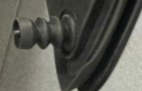

Gibt es für die Ladeklappe eine Notentriegelung? Ich hatte in letzter Zeit immer mal wieder Probleme, dass die Klappe sich nicht beim ersten Versuch öffnet. Heute habe ich sie gar nicht mehr aufbekommen.
Gibt keine Notentriegelung. Schuld ist der Schließdorn. Er ist über einen Pajonnetteverschluss an der Klappe befestigt. Wenn er sich verdreht, dann verhakt er sich im Schloss. War bei mir auch schon so. Meine Klappe ließ sich damals nur mit Glück öffnen, wenn man öfters und aus verschiedenen Richtungen mit mit mehr oder weniger Gewalt draufgedrückt hat. Nicht mit Schraubendreher oder anderem Werkzeug gewaltsam öffnen. Dann wird's teuer.
Denn Schließdorn gibt's einzeln zu kaufen.
