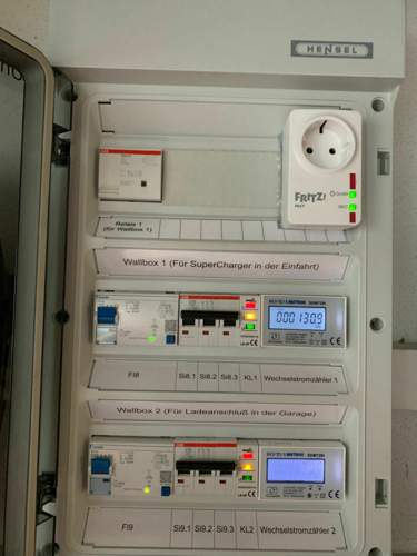

Hat jemand einen Supercharger zu Hause?
also... ich habe den SuC nicht von der Autobahn abmontiert..., vielmehr kenne ich jemanden, der die Dinger wartet. Wenn einer angefahren wird, wird das Gehäuse getauscht. Ein solches gebrochnenes Gehäuse habe ich gekauft, gerichtet, gespachtelt, lackiert und dann bei mir in der Einfahrt aufgestellt. Dank DeC Anschluss kann daran natürlich jetzt jeder Typ 2 Wagen laden, auch der Kona. Der Kona allerdings nur 1-phasig mit 32A, also 7,2kW.
Ich kann den DeC per Handy-App aktivieren und deaktivieren. Normalerweise ist er aus. Für den Notfall bin ich aber kein Unmensch und habe meine Handy-Nummer dort notiert, damit kann im Notfall jeder laden...

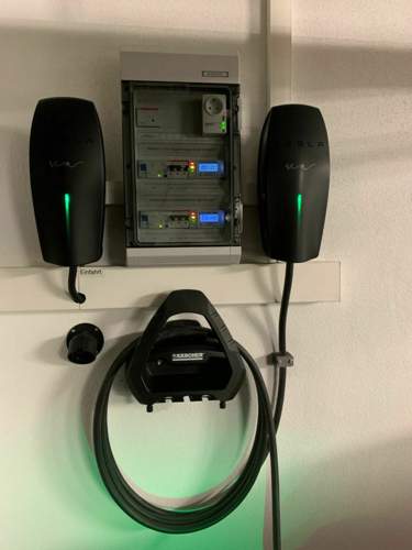

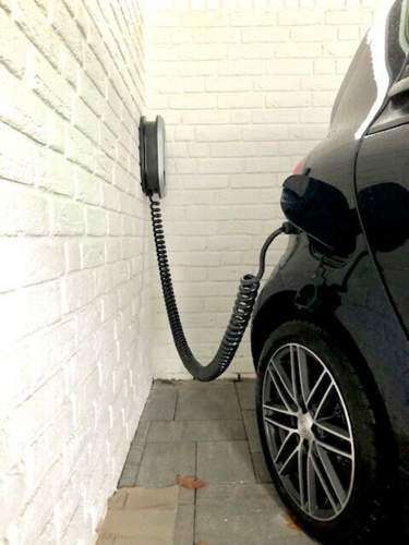

Hier 2 Fotos von der neuen Wallbox in unserem Carport:
Die Leistung ist 11 kW, lässt sich in 2 Stufen reduzieren auf 6 bzw. 9 kW. Es ist auch eine 22 kW Version verfügbar, jedoch gibt die Leitung das bei uns nicht her.
Integriert ist außerdem ein emulierter Fehlerstromschutzschalter.
Hauptargument war für mich die aufgeräumte Optik mit dem festangeschlagenen Spiralkabel, welches bei Nichtgebrauch oben über das Gehäuse gelegt wird. Ich finde bei der E-Mobilität nichts schlimmer als die meterlangen Kabel, die bei Wind & Wetter über den Boden schleifen.
Gruß, hawaii
Die ist ja hübsch. 🙂
Eine der wenigen Nicht-Tesla-Boxen, die auch halbwegs gut aussehen und nicht wie wenn sie in das billigste Gehäuse gesteckt wurden, das gerade noch irgendwo im letzten Eck der Werkstatt rumlag.
Auch das mit dem Kabel ist gut gelöst. Wobei ich aus Flexibilität die 7,5m Variante gewählt habe, um zur Not auch mal den Wagen von Besuchern aufzutanken, wenn er vor der Garage hält. Bis jetzt war aber noch keiner da. 😁

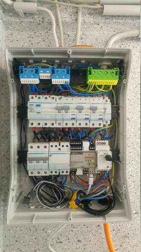

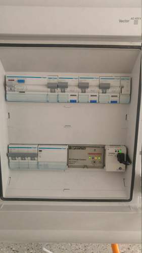

Meine 22kW-Wallbox sieht so aus. Die Einzelkomponenten habe ich in die Unterverteilung in der Garage gebaut, in der auch die Sicherungen für Licht und Steckdosen sind.
Als die Garage letztes Jahr gebaut wurde, habe ich direkt ein Kabel mit 5x10mm² gelegt. Das ist mit 3x40A abgesichert und hat so noch genug Reserven für eine weitere Wallbox, falls mal eine kommen sollte. Allerdings hat der Hausanschluss nur 63A, so dass ich bei zwei 22kW-Boxen wohl kein Licht mehr anknipsen dürfte....
An der Verteilung hängt ein fest angeschlagenes 10m Kabel, mit dem ich jeden Punkt in der Garage erreiche und das ich auch unter dem Garagentor bis in die Einfahrt legen kann. Um das Kabel vor dem Garagentor zu schützen habe ich ein 15cm Stück KuPa Rohr über das Kabel gezogen.
Wenn das Tor zu ist, gucken noch ca. 3m Kabel aus der Garage.
