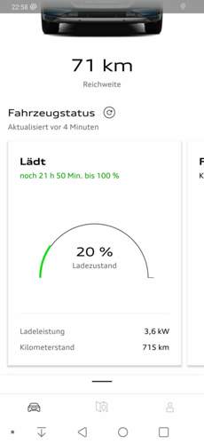

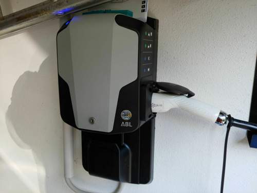

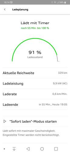

Kurze Erfahrung mit E-tron mj22 mit ABL emh1 11kw. Separates 10m Typ 2 Kabel. Habe Ladeziel 80% getestet - geht. Ladetimer getestet (Abfahrt 100%um 7.30 Uhr) geht auch - box lädt nicht sofort, sondern fängt dann nachts irgendwann an und war dann um 7.00 Uhr voll. Wallbox blieb dann in Standby bis um 07.20 wieder das Laden begann, wahrscheinlich weil die Stand Klima für 7.30 eingestellt war. Funktioniert also bestens. Übrigens Alles mit App eingestellt und ans Fahrzeug gesendet, als schon das Kabel steckte. Wichtig: einmal Ladetimer einstellen und ans Fahrzeug senden und in einem zweiten Schritt Ladetimer aktivieren.
Audi zeigt ca 9,8kw ladeleistung an (im Fahrzeug /in der App). Verriegelung und Entriegelung auch problemlos.
Die ABL und der Audi gehen also gut zusammen.
An anderem Standort lade ich mit einer Stark-in-Strom Pro 11kw wallbox (mit 16A CEE Steckdose) - klappt wunderbar. Hier kann ich den ladestrom schön ganz einfach mit Dreh Knopf von 16A auf 6A runter setzen, damit nicht zu viel Last ist, weil dortiger Haus Anschluss nicht so stark ausgelegt ist.
Das gehört noch dazu... Screenshot myAudi Laden mit Timer

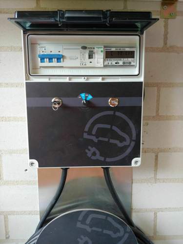

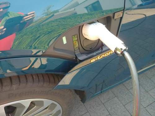

Und laden an S-i-S Wallbox mit 3x6A... (Einstellbar auch auf 3x16A =11kw)
