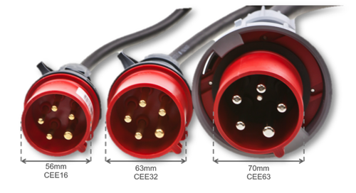

Ok, d.h. diesen 3er-LSbräuchte ich nicht zwingend? Weißt du, ob die Stecker bei 32A und 16A identisch sind? also z.B. gibts bei Brennenstuhl das 2,5mm²-Kabel in 10m NUR mit der Bezeichnung 16A, das 4mm²-Kabel in 10m NUR mit der Bezeichnung 32A. Die Stecker an sich müssten doch identisch sein, oder? Ist da sonst noch irgendeine Elektronik verbaut, die das 4mm² für 16A untauglich macht?
Nein, sind sie nicht! Aber es gibt unterschiedliche Adapter!
https://www.mobilityhouse.com/de_de/go-e-adapterset-gemini-flex-11-kw.html
Bild #211461014
Es gibt auch einfache Adapterkabel, um einen 32A Stecker an eine 16A Dose zu adaptieren: CEE Adapter
Im Ladesystem kompakt ist an Sicherheitstechnik alles drin, um es auch an eine Steckdose ohne FI anschließen zu können. Trotzdem sollte sich ein Elektriker die Installation einmal anschauen und prüfen.

Denkst du, ich müsste so ein Original-Kabel kaufen, was direkt am Ladegerät angeschlossen wird und das 32A-Kabel ersetzt? Oder reicht auch ein Adapter von 32A auf 16A? Das reine Kabel von Ladegerät zu Dose wird ja "dumm" sein, d.h. da würde doch auch ein einfacher und deutlich billigerer Adapter ausreichen, oder? Ich benötige ja sowieso ein Verlängerungskabel, dann könnte ich mir ja eins mit auf der einen Seite ner 32A-Buchse auf 16A-Stecker holen und das an das vorhandene 32A-Kabel dranhängen. Das wäre am günstigsten und vermutlich am sinnvollsten, oder?
Also 2 Möglichkeiten:
1. Ladegerät -> original 16A-Kabel -> Verlängerungskabel 16A auf 16A -> CEE
2. Ladegerät -> original 32A-Kabel -> Verlängerungskabel 32A auf 16A -> CEE
Spricht was gegen 2? Spare ich mir 150€...
Ich würde Dir das empfehlen. Dann kannst Du mit dem Ladegerät Compact sowohl an einer CCE32 als auch an einer CCE16 Dose laden.
Ich würde Version 1 nehmen, da es so einheitlich bleibt und eine Versehentliche Vertauschung von 32A und 16A vermieden wird. Daher, als Verlängerung würde ich Dir empfehlen CCE16 auf CCE16 zu nehmen.
