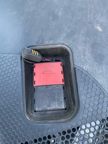

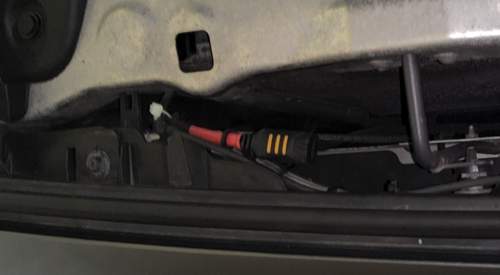

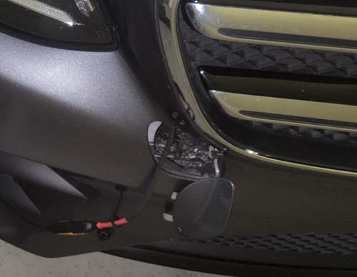

wegen der Standheizung in Verbindung mit (leider) zuviel Kurzstrecken habe ich mir ein Ctek 5.0 Ladegerät zugelegt.
Hat jemand Erfahrung (gibt es ggf. Probleme) mit der Installation des festen Anschuss des Ladekabels?
Würde es wie auf dem Bild verlegen.
