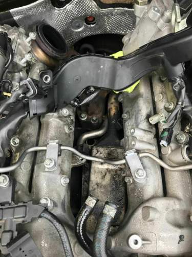

Ich habe mir vor fast 5 Jahren einen mercedes w164 280cdi mit 112000 km gekauft. Er hatte von Anfang an beim schnelleren beschleunigen mal ein paar Ruckler aber es waren nie Fehler hinterlegt. MB hatte zwischendurch mal eine neue getriebesoftware draufgespielt .
Der Fehler war leider nicht gewollt hervorzurufen.
Jetzt war ich mit meiner Familie in Kroatien im Urlaub und schon auf der Hinfahrt hatte er einmal einen Leistungsverlust! Kurz auf den Rastplatz Motor aus und wieder an! Alles wieder gut.
Wir sind dann gut in Kroatien angekommen und haben ein paar schöne Tage verbracht.
Bei einem Ausflug hatte er dann wieder einen leistungsverlust und die mkl ging an!
Ich bin dann in eine kleine Werkstatt gefahren und dieser wechselte die reinluftleitung, Abgasgegendrucksensor und setzte den ladedrucksteller wieder instand!
Das Auto hat sich dann den ganzen Urlaub super gefahren.
Auf dem Nachhauseweg leider das gleiche Spiel😠
Leistungsverlust und mkl an.
Zu hause angekommen habe ich den fehlerspeicher ausgelesen und es stand wieder der ladedrucksteller als Fehler vermerkt...
P0244
P2208
P2510
Den ladedrucksteller habe ich ausgebaut und zu einer Firma geschickt die die dinger Instandsetzen.
Ergebnis: Ladedrucksteller ohne Funktion
Die Werkstatt glaubt das noch ein anderer Fehler vorhanden sein muss weil sonst der ladedrucksteller nicht 2 mal kaputt gegangen wäre ...
Was sagt ihr ?
Vtg Gestänge ist leichtgängig
Turbine am Turbo dreht sich leicht und hat kein Spiel...
Ich danke euch schon mal fuer eure Mithilfe 😉
Liebe Grüße ein verzweifelter ml Fahrer

Hast du den EKAS Motor kontrolliert? Sind alle Sicherungen ok?
Ekas werde ich wechseln! Sicherung sind alle ok, wobei bei einer eine 20 anstatt 15 Ampere Sicherung gesteckt ist ...
Zieh den Stecker des EKAS raus. Dann sollte alles normal funktionieren.

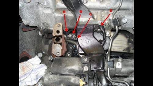

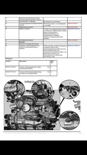

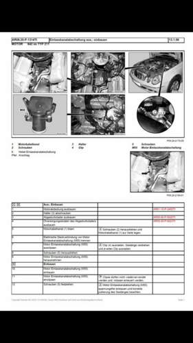

Hat jemand eine Anleitung wie man den Turbolader ausbaut ?
Motor ist ein OM642
280cdi
Bj. 2008
Vielen Dank
Ja anscheinend schon...
Das hilft mir schon mal super ! Vielen Dank hast du vielleicht noch eine Anleitung direkt vom Turbolader Ausbau ?

Turbolader und Ekas sind raus 😉
Morgen kommt das neue Ekas und dann wird wieder zusammen gebaut !
Ich werde mich melden und sagen wie es ausgegangen ist 🙂
Mit freundlichen Grüßen
.jpg
Na perfekt, sieht doch gut aus...wie viel Arbeit war das soweit? Manche schaffen angeblich ohne den Turbo auszubauen. Muss man irgendwelche Öl oder Dieselschläuche trennen?
Ich hab ca 4 std geschraubt. Ich hab den dieselfilter ausgebaut! aber ob das nötig war ? Keine Ahnung ...
ich bin froh das ich den Turbo raus genommen habe. Ich persönlich hätte es ohne nicht geschafft .
Ja es wird sehr eng ohne Turboausbau. Hast du ein Diagnose Gerät zum Fehler auslesen? Und wenn ja woher kann man so eins beschaffen?
Ich denke nach dem Einbau vom EKAS sollten alle Fehler wieder gelöscht werden...
