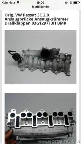

Ich würde erstmal nach 2 ganz anderen Sachen schauen!
1. es gibt ne TPI bei dem Motor wegen dem Kabelbaum zum Ladedrucksensor!
2. kannst du selbst testen, die Dose der Saugrohrklappe! Sitzt gleich beim ZR an der Nockenwelle, Schlauch mal ab und mit nem anderen dran saugen und pusten, schauen ob sich was bewegt, kannste einfach saugen, ohne Unterdruck zu erzeugen, ist die hin, kostet 13€.
Kannst auch zum testen den Schlauch abziehen und ne Schraube rein, dann kommt der Fehler auch nicht mehr! Aber mit neuer Dose läuft er gleich wieder besser 😉
Würde als erstes die Dose der Saugrohrklappe prüfen. Das ist ein sehr beliebtes Bauteil.......was Defekt anfällig ist. Ist bei mir erst vorkurzem der fall gewesen. Fehlermeldung lautete "Ladedruck Regelgrenze unterschritten"!
Ist beim Ausbau aber bisschen Fleißarbeit da Saugrohr, AGR und Drosselklappe mit raus muß.
Zum Verständnis wo du das Teil suchen mußt habe ich ein Bild angehängt.
sag ich doch 😉
