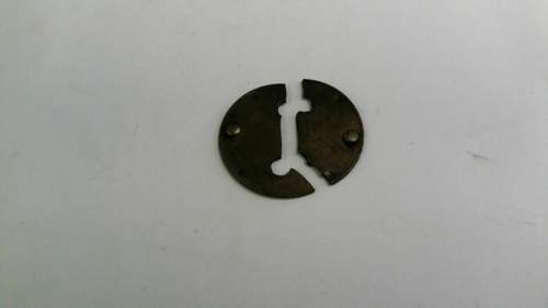

@Crizz schrieb am 6. September 2016 um 22:53:27 Uhr:
Zunächst defekten Ladedruckregler entdeckt, der wurde bei einer mir vertrauten Tuner-Werkstatt kurzfristig instandgesetzt.
Ladedruckregler gibts meines Wissens nach nicht beim BPP. Ich kenne nur den VTG-Stellmotor am Turbolader. Hast Du hierzu noch Details, also wo das Teil saß, wie es aussah und was es kostet?
Mittlerweile wisen wir, das die Metallscheibe die Platte des AGR-Ventils ist, die an den Nietstellen durchgebrochen ist und dann in den Turbo gedonnert ist.
Das klingt interessant. Könnte quasi bei jedem passieren, der einen CR-V6 im VFL fährt (ASB, BSG, BPP, BMK). Hast Du hierzu mal ein Bild oder eine nähere Beschreibung?
Wieviele km ist der Motor gelaufen?
Vielleicht kann man irgendwas machen, dass der Fehler (wahrscheinlich mit vierstelligem Schaden) nicht bei anderen ebenfalls auftritt. ---> Nietstellen der Platte des AGR-Ventils?
Ich schau mal ob ich in der Werkstatt da noch ein Bild von den Brocken machen kann. Kommt dann später noch als Nachtrag. Ich glaube aber nicht das man da manuell drankommt um da was zu verbessern, wahrscheinlich macht es mehr sinn, je nach Alter / Laufleistung einfach nach 8 Jahren oder 150 tkm das AGR-Ventil auszutauschen. Auf dem freien Teilemarkt / Internet findet man die zu Preisen um 140.- , denke mal das Audi mit den Teilepreisen ebenfalls deutlich höher liegen wird.
Ergänzung:
Natürlich habe ich mich missverständlich ausgedrückt, als ich von Ladedruckregelung sprach. Der BPP hat natürlich einen VTG-Lader, aber im Endeffekt wird durch die Verstellung der Geometrie des Ventilringes ja nicht viel was anderes gemacht, als auf den Ladedruck Einfluß genommen. Ein VTG-Turbo hat halt kein Wastegate wie die häufig bei Benzinern üblichen Niederdrucklader mit Unterdruckdose zur Wastegate-Steuerung. Hoffe ich hab das nun etwas bessedr klarstellen können, bin was KFZ-Technik betrifft kein Profi, hab zwar über die Jahrzehnte schon einiges geschraubt und gelackt, aber mein beruflicher Bereich ist die Elektronik - von daher bitte ich um Nachsicht, wenn ich mich hier in Sachen Motorentechnik vielleicht versehentlich (mangels Fachkenntnis) falsch oder missverständlich ausdrücke :)
Update : anbei noch das Bild der Ventilklappe, die sich selbständig gemacht hat und dann im Abgastrakt des Turbos für den Schaden gesorgt hat.
20160907-164853
