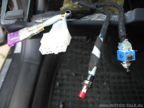

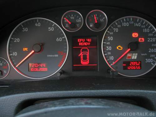

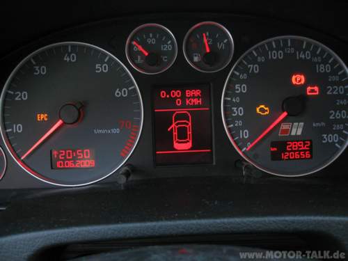

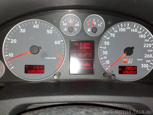

Hallo habe ein Bj. 2003 Tacho Audi A6 4B... habe mir den SLP vom KI angesehen...die nicht belegten Pins am KI für 3-Leiterbus eingezogen ...den mitgelieferten Adapter-Steckverbinder fürs Navi habe ich nicht verwendet, sondern mir einen eigenen Kabelbaum gebaut mit Anschluss für die EFU.
Ich habe im Gegensatz zum Vorschlag des Herstellers einen kleinen separaten Taster eingebaut, da ich nicht am Wischer-Schalter die Wippe verändern wollte. So ist ein kompletter kleiner Kabelbau entstanden. Der Stecker ist laut Hersteller EFU 4U ist von AMP Tyco. Einzelne bekommt man z. B. bei www.farnell.de unter der Nummer 8115850 (Gehäuse) und 1339252 (Kontakte) . die Pins fürs KI bekommt man von Audi...
Habe das System jetzt bald 1 Jahr am laufen und bin sehr froh es zu haben, da ich so zumindest die Chance habe Defekte am Ladedrucksystem sofort erkennen zu können, wenn z.B. wieder mal das Y-Stück einen Riss hat ....

Hallo ja könnte stimmen ... die Pins musst du Dir bei Audi besorgen ... ich habe mir einen eigenen Kabelbaum gemacht, da der dicke Adapter für das Navi nicht benötigt wird und nur Platz weg nimmt.
Vom EFU-Hersteller bekommst du den Lieferanten genannt für den Stecker, der in die EFU reingesteckt wird. Ich hatte zufälligerweise vor Jahren aus der Conrad Wühlkiste einen Kabelbaum mitgenommen .. und konnte so meinen EFU-Kabelbaum anfertigen ... Mit etwas Geduld geht das schon ... und dann muss natürlich noch das KI richtig codiert werden... bin echt froh das System im Fahrzeug zu haben, da ich so zumindest weiss , wenn der Biturbo wieder mal ruckt und zuckt, dass zumindest der Ladedruck ok ist...

zu den Bildern:
Der Schalter der den 3-Leiterbus trennt kann man sich schenken; ich dachte fälschlicherweise, dass man ohne Codierung bei bedraf auch auf Radio-Anzeige im FIS umschalten kann, was aber nicht geht.
Die EFU habe ich mit einem eigenen Taster angesteurt, man benutzt den Taster ohnehin nur selten zum Einstellen der EFU und zum Abchecken der letzten vmax 😁
Mit dem eigenen Kabelbaum funktioniert die EFU prima. Man muss sich nur etwas mehr Zeit nehmen.
Aber den Kabelbaum kann man ja ganz relaxt vorab am Küchentisch zusammenlöten 😛
Ich würde auch nochmals mit dem EFU Stromlaufplan kontrollieren ob auch die Leitungen zusammenpassen!! Schau trau wem ... dann klappt es auch ...
