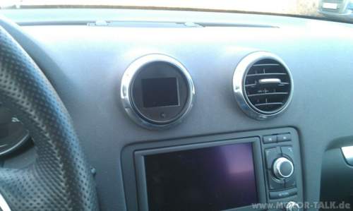

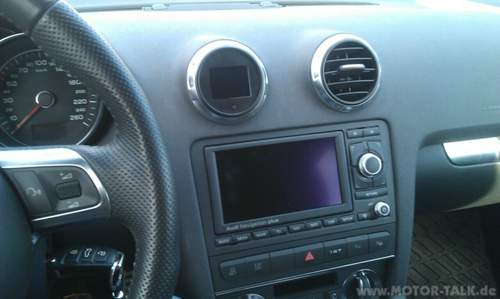

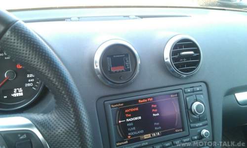

@ Esko: Bilder im anhang 😉
Eingebaut am tag kommen noch 😉

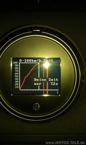

ablesbarkeit und bedienbarkeit ist gut... ab und an gibt es mal einen grafik-fehler, sieht man auch im Bild für die Beschleunigung.... kann ich aber mit leben...

Imag0257
Imag0265
Imag0267

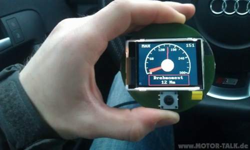

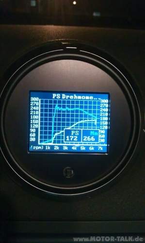

So, neue Bilder sind im Anhang... sorry, für die schlechte Quali, sind leider nur handybilder...
Und hier habe ich noch 2 Videos:
Analoganzeige Drehmoment im ausgebauten Zustand
Graphanzeige Leistung + Drehmoment bei der Fahrt
(Leistung rot; Drehmoment weiß)

Imag0271
Imag0272
Imag0273

so, habe mir gedacht ich liste nochmal alles auf, was das Liquid anzeigen kann...
als Analoganzeige:
- Leistung (Messbreich wählbar)
- Drehmoment (Messbreich wählbar)
- Ladedruck
- Befehl Ladedruck
- Luftmassenstrom
- Lambda
- Ansaugtemp
- Abgastemp (Tempalarm wählbar... bei Überschreitung blinkt das Display)
- Wassertemp
- N75 Position
- Öltemp
als Graph:
- Leistung (hier kann man zusätzlich das Drehmoment anzeigen, Anzeige kann man einfrieren)
- Drehmoment
- Ladedruck (hier kann man zusätzlich den Befehls Ladedruck anzeigen, Anzeige kann man einfrieren)
- Befehl Ladedruck (hier kann man zusätzlich den Ladedruck anzeigen, Anzeige kann man einfrieren)
- Luftmassenstrom
- Lambda
- Ansaugtemp
- Abgastemp
- km/h + rpm (als Bargraph, mit Siebensegmentanzeige von einem der beiden Werte)
- N75 Position
- Fehlzündungen (Zähler mit Bargraph glaube ich)
- Dyno (das ist die Leistungs/Drehmoment-kurve die man bei den ersten Bilder oben von mir sieht)
- Timing Correction
Beschleunigung:
- 0-60mph / 100kmh
- 0-100mph / 160kmh
Multianzeige:
- Ansaugtemp / Wassertemp / N75 Position / Ladedruck
- Ansaugtemp / Wassertemp / Abgastemp / Öltemp
Sonstiges:
- G-Kräfte
- Fehler auslesen und löschen
- Bordspannung
das sollte alles sein... hoffe ich habe nichts vergessen...
man kann natürlich noch ein paar sachen einstellen, wie z.B. die Einheiten, die Helligkeit, usw... wollte ich jetzt nicht alles aufführen...
aber auf der Homepage gibts auch die Anleitung in Englisch als pdf 😉
