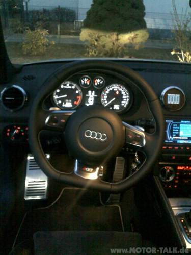

Hallo will mir eine ladedruckanzeige und ein öltemperatur anzeige kaufen! und in die lüftungsdüsen einbauen!
aber wie sieht es mit dem anschließen aus?
ist es sehr schwer?
was für anzeigen könnt ihr mir empfehlen? bitte um hilfe :==)
DANKE!
sorry - aber dein innenraum sieht ja aus wie kirmestuning
am schlimmsten sind die 3 bullaugen links, die sind nicht
nur hässlich, sondern auch unnütz
sorry für ot, aber das musste raus, nachdem ich das bild sah

Ich hab das Teil in der rechten der beiden mittleren Lüftüngsdüsen eingebaut, siehe Bild. Ist zwar nicht mega scharf aber zum betrachten wirds reichen.
Angezeigt wird :
- Ladelufttemperatur
- Kühlmitteltemp.
- Öltemp.
- Ladedruck ( Anzeige geht bis 2 Bar aber das MSG verarbeitet nur bis 1,5 Bar )
- Solldruck nach MSG
- 0-100 Km/h
- 0-160 Km/h
- Luftmassenstrom in g
- Drehmoment und PS-Leistung ( diese Werte sind aber korrelliert und somit nur ca. Werte )
- Fehlerspeicher des MSG / incl. Löschfunktion
- Multiscreen --> Öltemp. / Abgastemp. / Ladelufttemp. und Kühlmitteltemp. auf einen Blick
A besten schau mal auf der Homepage nach... da ist alles gut beschrieben. Das Teil ist schon ein kleiner Allrounder aber nicht immer 100% genau.
