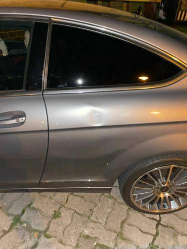

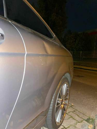

Hey,
irgendein Vollidiot hatte es nötig gegen mein Auto zu treten, als ich es in der Innenstadt (Berlin) geparkt hatte.
Fragt mich bitte nicht wieso, ich habe keine Ahnung und habe mich bereits auch genug aufgeregt.🙂

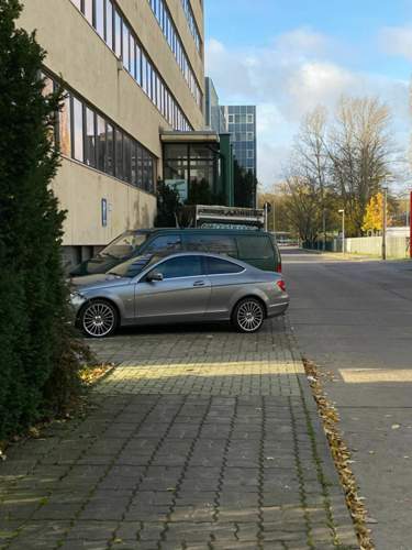

Da Teilkasko, wurde nichts übernommen. Habe das Auto ausbeulen lassen und lackieren lassen... jetzt bin ich aber nicht wirklich zufrieden mit der Arbeit.
Das ganze sollte 680€ insgesamt kosten, habe jedoch 600€ bezahlt, da der Lackierer selbst auch gesehen hat, das es nen unterschied zusehen gibt.
Das Auto habe ich vor ca. 2 Wochen von der Werkstatt abgeholt.
Sollte ich zum Anwalt und das reklamieren lassen? Zu wieviel % würde ich den Fall gewinnen und wie würde es für mich weitergehen? Würde die Werkstatt neu lackieren, oder würde ich mein Geld zurückbekommen? Kenne mich da nicht wirklich gut aus, bitte um etwas Hilfe. Dankeschön.

Silber ist eben auch die "Farbe" die man am schwierigsten nachlackieren kann. Der Anwalt ist der, der wahrscheinlich am wenigsten helfen kann. Wenn der Lackierer Mitglied der KFZ Innung ist, kann die KFZ Schiedsstelle helfen.

Sieht aus wie nicht vernünftig beilackiert. Normal fängt man mitte der Fahrertür an , um einen vernünftigen Übergang hin zu bekommen. Einzelne Bauteile separat zu lackieren gibt immer Probleme, besonders bei Silber. Irgendwo am Heckblech oder an der C-Säule sind ja auch Übergänge, sehen die wenigstens besser aus?

leider nur so, wie auf dem Bild
Im Prinzip gibt es nur eine Lösung, alles noch mal von vorne und die Übergänge großflächig, vernünftig beilackieren. Ein kleiner Unterschied kann trotzdem bleiben, aber nicht so abrupt wie auf dem Foto. Wer die Kosten dafür übernimmt,? Gute Frage, am besten mit der Werkstatt noch mal besprechen.
Das Problem dürfte in dem Fall - rechtlich gesehen - der gewährte und akzeptierte Nachlaß sein. Damit wurde der "Mangel" akzeptiert, anstatt eine Nachbesserung zuzulassen. Selbst wenn die 80.- nachträglich bezahlt würden, dürfte es noch strittig sein, die Nachbesserung einzufordern.
Ich muß auch ehrlich sagen, das 680.- für den Bereich der lackiert wurde keine Hausnummer sind, wenn die Karosseriearbeiten ( ausbeulen, vorbereiten, abkleben ) mit drin sind und nicht extra berechnet wurden. Auf den Bildern kann man es leider nicht sehr gut erkennen, aber das Finish sieht gut aus, von daher keine schlechte Arbeit. Das die Farbe nicht paßt, dürfte vermutlich an der falschen Grundierung repektive deren Farbe sein. Es macht einen gewaltigen Unterschied, ob man einen Silber-Ton auf weiß, grau , beige oder schwarz lackiert. Gute Lackierer haben Zugang zu den Unterlagen der Hersteller, aus denen der Farbton der Grundierung zu erkennen ist, und passen ggf. durch eine Zwischenschicht die Untergrundfarbe vor dem auftragen des Decklacks an.
