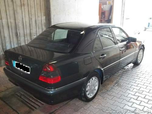

Anbei Bilder vom letzten "Auto",das habe ich ringsum entrostet,2K EP Zinkgrund drauf,danach nas in nas 2K EP dieses dann schön eingeschliffen dann gefüllert-geschliffen und gelackt,danach den gesamten Lack geschliffen und aufpoliert=105 Arbeitsstunden
Gruß Matze
101-0017
100-0065
100-0076
