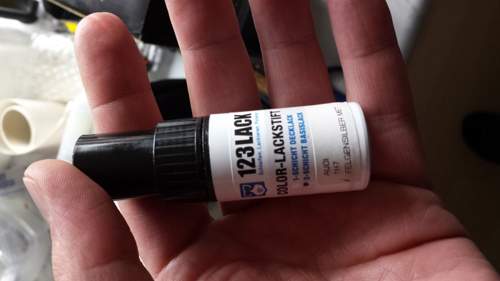

Ich habe nach etwas Recherche über Google den im Foto bestellt (1H7 Audi Felgensilber Metallic). Ich gebe dir aber keine Garantie, dass der auch zu deinen Felgen passt. Kann sein, dass deine Felgen geringfügig anders lackiert sind, weil sie von BBS sind (meine sind Quattro Felgen von Ronal). Versuche mal ein paar Infos über Google zu bekommen.

Super, danke für die Info.
bei Original-Felgen.com steht in der Teilenummer auch 1H7, dann probiere ich das mal an einer unauffälligen Stelle aus.
Ich berichte dann 😁

Ich habe meine Felgen an den entsprechenden Stellen auch nur mit dem Lackstift abgetupft. Klar, perfekt ist das nicht, aber eine ordentliche Lackierung kostet pro Felge mal eben locker 100 Euro oder mehr. Fuer die Felgen habe ich gerade mal 360 Euro gezahlt. Das waere dann ein "wirtschaftlicher Totalschaden". 😁 Wenn man 2 Meter vom Auto weg steht, sieht man das eh nicht mehr, ob da was abgetupft wurde oder nicht. Da sieht man einen Farbunterschied deutlich mehr. Aber auch das kann man umgehen, wenn man die Felgen mit der jeweils gleichen Farbe auf einer Seite des Autos montiert.
