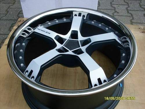

wollte nur mal fragen wer an seinem audi wie auf dem titel beschrieben
8,5x19 ET 30 mit S-line fahrwerk drauf gemacht hat.
Ich weiß natürlich das man in der suchfunktion auch was darüber finden
kann, aber leider nicht das was ich wissen will.
Ich habe nähmlich sehr günstig Keskin KT10 felgen mit bereifung in der größe 8,5x19 et 30 mit 225/35/19 bekommen glaubt mir das mit günstig meine ich ernst, Fahre einen Audi A4 8E B6 2,5 tdi s-line bj 2004.
Ich weiß das die meinungen sich sehr teilen deshalb meine Frage wer es schon in der dimension verbaut hat, so komm ich eher an meine antworten,hoffe ich mal zumindest.
Am besten wäre es mit bild wenn möglich?

Also es wird wohl grad so passen, aber die 225er wirst du wegen der zu geringen traglast auf deinem 2.5TDI nicht fahren dürfen...
Ja da muß ich erst mal schauen, laut teile gutachten sind die reifen mit
eingetragen für meinen wagen.
Habe die reifen noch nicht drangebaut wegen wetter usw, vorher waren die felgen mit dieser bereifung auf einem Passat kombi bj 2004 drauf.
Hoffe das es paßt habe leider noch keinen A4 8E B6 mit diesen felgen gesehen.
Hakan

Welche TL haben denn die 225er Reifen...???
Sicherlich nen 88er und den darfst du nicht auf nen2.5er TDI fahren, da sind min. 91 fällig....
Also wirst du um neue Reifen nicht rumkommen....
Kann ich dir nicht sagen werde nachher schauen und es dir mitteilen
