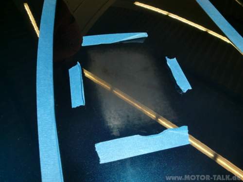

Ich habe schon schlimmeres bewußt reingemacht (um Kratzer zu entfernen) mit 3000er Nass-Schliff, guck mal die Fotos im Anhang, das sieht schlimmer aus als Deine Stellen und ging (mit der Maschine) problemlos wieder weg. Leider habe ich kein Foto vom Endergebnis, aber ich kann Dir versichern, man sah NICHTS mehr 🙂

Cimg2265
Cimg2267
