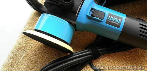

... also der Lupus-Stützteller ist mindestens 3 x dicker als der Standardschleifteller vom PEX, die Härte habe ich noch nie verglichen. Zum polieren gibt es aber einen speziellen Polierteller, der unterscheidet sich kaum vom Lupus-Teller.
Der Bosch-Schwingschleifer schwingt ja nicht nur, sondern rotiert ganz ordenlich (Stufe 5 + 6), ich denke schon, daß da was geht. Ich finde aber trotzdem, daß es nur eine "Notlösung" zu einer echten Poliermaschine ist.

Der ausgelieferte Schleifteller vom PEX (300 AE) ist 1 cm dick. Nach mehr als 3 cm sieht mir das nicht aus (Bild 1). Scheinbar geht's auch ohne "dicken" Teller, zumindest bei ebenen Flächen (Bild 2).

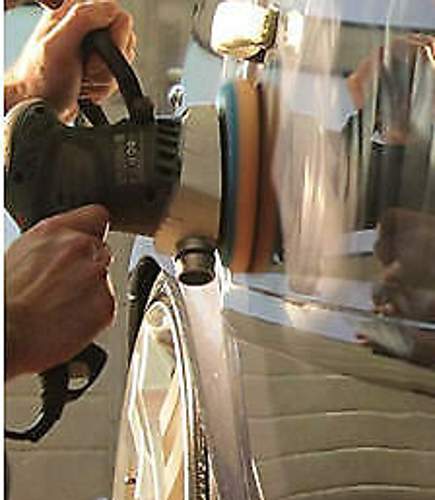

Ich dachte eigentlich es wäre genau umgekehrt. Erst langsam anfangen, also niedrige bis mittlere Stufe mit ordentlich Druck und anschließend wenns ans Finish geht hohe Stufe und wenig Druck...so hab ichs jedenfalls mal gelesen.
Wo auch immer du das gelesen hast, es ist Unsinn. Mach dir klar, was Polieren eines Lacks bedeutet (kleiner Tipp: steht auch in der FAQ).
Ist umgekehrt, ja.
- Erstmal mit ausgeschalteter Maschine die Politur auf das Pad und anschließend auf den Lack "auftupfen"
- mit niedriger Drehzahl und ohne druck "verteilen"
- Drehzahl erhöhten und mit leichtem Druck Polieren
- Drehzahl wieder erhöhen mit stärkerem Druck Polieren
- Wenn es an das Finish geht, wieder den druck "rausnehmen".
Und immer im Kreuzstich Polieren -> Links nach Rechts, Rechts nach Links, von unten nach oben und von oben nach unten, des Weiteren immer zu 50% die Bahnen überlappen lassen.
Und niemals die Maschine im eingeschalteten Zustand abnehmen, sondern erst ausschalten, warten bis sich der Teller nicht mehr dreht und dann abnehmen.
Mehr dazu aber in der FAQ.
Der letzte Teil ist mir bekannt, trotzdem danke ;-)
Und die Maschine erst einschalten wenn das Pad auf dem Lack liegt, sonst spritzt es.

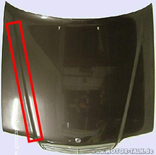

moin,
sorry das ich hier reingrätsche, aber ich wollte für meine (Anfänger)frage kein extra Threat aufmachen. Wie fahre ich im (Kreuzstrich) über die Wölbungen der Motorhaube ? Überall wird darauf hingewiesen, mit max. 1/3 Tellerbreite zu überlappen. Aber wie poliere ich die Schräge Fläche der Wölpung, ohne schädliche Druckverteilung ?
Frank
Motorhaube
An den Kanten den Druck auf die Exzenter redzieren. Ansonsten poliert sich das wie der Rest, nur dass es nicht so effektiv ist, da das Pad nicht voll aufliegt. In dieser Hinsicht hasse ich solche Designmerkmale.
