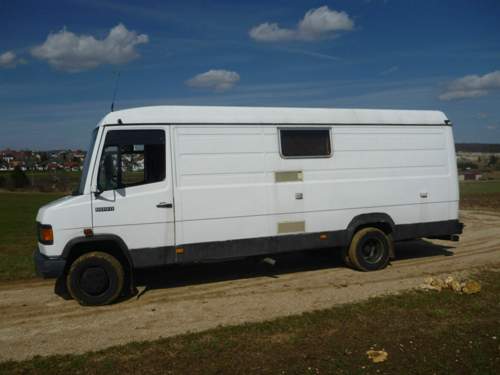

Ok,
Mein altes WoMo ist zwar jetzt ein schlechtes Beispiel ,
aber damit Du weißt was ich meine.
Behandle den Schaden mit Rostschutz etc.
Danach klebst du z.B. am Kotflügelfalz , Schweller usw. das Auto rund herum ab
und bestreichst es dann mit streichfähigem Unterbodenschutz.
Dann hast Du ein stimmiges Bild und die Stelle fällt nicht auf.
WoMO

Also das mit dem unterbodenschutz ist eine gute Idee. Ich hab sogar was im Keller, wie hast du das aufgetragen?
Ich hatte da die gleiche Idee mit sprühfolie, leider weiß ich nicht wie das mit waschstraßen an der Stelle hält.
Da mein Auto aber viel zu klein und zierlich ist denke ich ist das mit dem unterbodenschutz zu übertrieben... hab auch keine schwarzen Stoßstange wie bei dir, das passt bei dir besser, aber wenn ich es bei mir versaue kann ich das mit deiner Idee gut ausbessern.

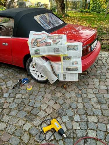

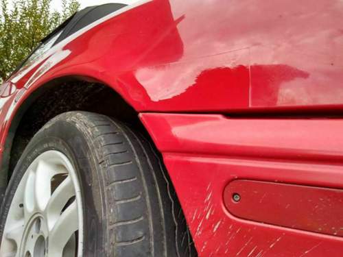

Ich würde da keinen zu grossen Act daraus machen, im Zweifelsfall reichen eine Dose, ein sonniger Tag und ein freier Parkplatz allemal für ein besseres Ergebnis als gestrichener Unterbodenschutz. Eine Laienreparatur wird man aber immer sehen (Farbtonabweichungen, Orangenhaut, Läufer, etc.).
Anbei zwei Fotos aus der Praxis, ähnlicher Schaden. Ja, die Lackkanten hätte man auch noch schleifen und polieren können, etc. Mir hat es so gereicht. Ein altes Auto darf seine Narben haben.
22711766-151466586528dkud6
22712787-151466586861x9uby
