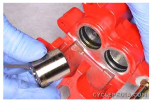

Ich habe mir eine(n)... Xciting 500i R ABS zugelegt und bin gerade dran alles zu machen, was der Vorbesitzer in 10 Jahren nicht gemacht hat.
Bei den vorderen Bremssätteln, waren 3 Kolben fest. Hab alles demontiert, bei der Gelegenheit gleich neu lackiert und Dichtungen ausgetauscht. 10 Jahre alte Bremsflüssigkeit ist halt nix.
Heute hab ich den hinteren Sattel ausgebaut und zerlegt.
Dichtungen sind so lala - werden auch ersetzt.
Ich komme nur irgendwie nicht mit der Funktion des einen Kolbens, der die Handbremse betätigt zurecht.
Handbremse wird gezogen, Schneckenrad dreht nach innen, Bremsflüssigkeit wird durch das kleine Loch in die Kammer des Kolbens gedrückt und der Kolben drückt den Belag an die Scheibe.
Soweit klar - aber irgendwie doch nicht.
Auf dem Kolben ist oben ein Kreuz - wie ein riesiges Kreuzschlitz von ner Schraube. Auf der Rückseite des Belages ist ein Pin, der in dieses Kreuz eingreift. Der Kolben an sich sitzt auf einer Art Gewindestange mit groben Gewinde und großer Steigung. Die Gewindestange ist aber am Boden fest ?
Der Kolben könnte sich ja nur drehen um heraus zu fahren. Das verhindert aber der Pin an der Rückseite des Belages.
Kann mir jemand nen Tip geben, ob ich irgend etwas besonderes beim Zusammenbau beachten muss?
Der Kolben wird auf die Stange gedreht und "rein geschraubt" - bis zum Anschlag auf die Feder?

hast du die Innereien dieser Bremse schon gesehen oder woher weisst du das dass Prinzip gleich ist?
hab' ein paar Bilder angehängt, wo auch die "Innereien" erkennbar sind.
Gruß Wolfi
PS: @DerDrug kann ja gerne anhand der Fotos die Funktionsweise der automatischen Nachstelleinrichtung für die Feststellbremse erklären, denn um eben diese automatische Nachstellvorrichtung geht es hier und nicht um das grundsätzliche Funktionsprinzip einer hydraulischen Bremse.
Feststellbremskolben
Hinterradbremssattel
Rückseite des Feststellbremskolbens

Jetzt haben wir rausbekommen das sich der Kolben und die Spindel nicht dreht.
Irgendwas muss sich aber drehen sonst funzt die automatische Nachstellung nicht.
Laut der Seite ist das eine frei gelagerte Gewindehülse im Kolben,die sich beim lösen der Feststellbremse ein kleines Stück auf dem Gewinde dreht auf Grund der grossen Steigung des Trapezgewindes auf der Spindel .
Das erfordert aber eine gewisse Leichtgängigkeit der Mechanik ,was meines Erachtens daraus ein sehr fragiles System macht.Eine Beschädigung des Gewindes oder Rostansätze auf Grund überalterter Bremsflüssigkeit kann man sich nicht erlauben.
So.... Ich wollte mich mal zurück melden.
Hat leider etwas länger gedauert, weil eine Gummimanschette für den hinteren Bremssattel nicht lieferbar war und ich darauf warten musste.
Hab alles wieder zusammengebaut, neue Bremsflüssigkeit rein und entlüftet.
Einstellung der Handbremse ist selbsterklärend, wenn man es komplett auseinander hatte.
Es funktioniert alles und auch die Handbremse zieht perfekt.
