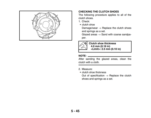

Die freie Länge der Gegendruckfeder (GDF) ist ein Anhaltspunkt, ob diese bereits ermüdet ist. Dazu solltest du die originale Länge der entspannten GDF wissen, die normalerweise in dem passenden WHB zu finden ist.
Gruß Wolfi
PS: Hab' dir beispielhaft eine Seite aus dem englischsprachigen Service Manual des Majesty 400, Bj. 2004 beigefügt. ABS fehlt dort noch, aber viele andere Arbeiten sollten passen. Die freie Länge der GDF konnte ich in diesem Manual beim schnellen Durchblättern der ca. 400 Seiten nicht finden.
Die Downloadquelle siehst du unten links in der Fußzeile. ;)
Nachtrag: Viel wichtiger als der Tausch der GDF - hatte ich auch mal gemacht, weil die freie Länge im Service Manual falsch ausgewiesen war - ist eine neue Kupplungsglocke. Diese dürfte deutlich über dem Verschleißmaß (Innendurchmesser) liegen, wenn ich mir dein Foto von den Kupplungsbacken ansehe. :D
