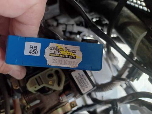

Moin Leute.
Habe einen S8 ersteigert und nun stellte sich raus das dass Teil gedrosselt ist.
Reicht ein neues CDI oder gibt es noch irgendwelche Überraschungen?
Danke schonmal im Voraus.

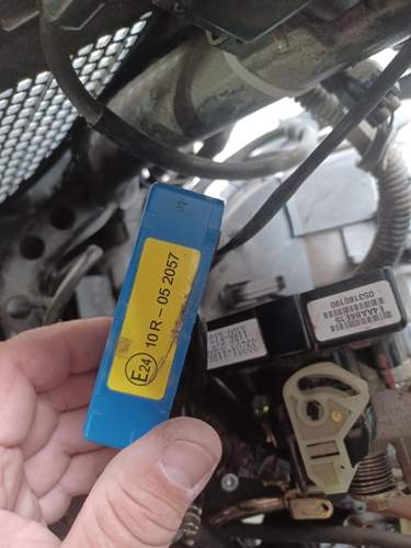

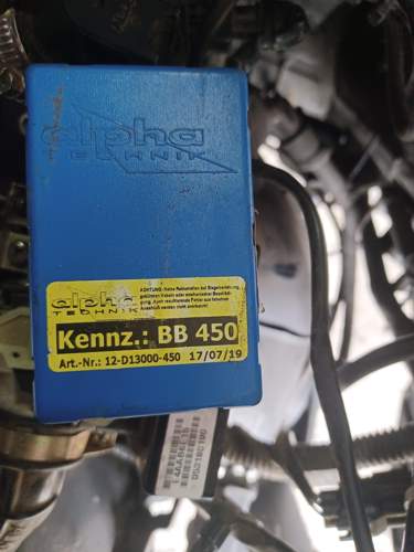

Ok. Danke. Habe noch keine große Erfahrung mit Rollern.
Diese Box scheint nachgerüstet zu sein.
Kannst du damit was anfangen?

Leider habe ich im Netz auf die schnelle auch keine weiteren Informationen über das Teil gefunden. Scheint aber tatsächlich eine elektronische Drossel von Alpha-technik zu sein. BB 450 …aufgrund dem was man so an Bildern findet.
Besorg Dir am besten ein Handbuch dafür. Ist schon möglich daß der Roller eine ECU hat, wenn Du das mit Steuergerät meintest.

So, Drosselung gefunden und demontiert. War einfach nur dieser Baustein zwischengeklemmt. Alles Anschlüsse passten. Quasi nur den Originalzustand wieder hergestellt...

Zitat:@mler270 schrieb am 26. Juli 2025 um 01:56:36 Uhr:
So, Drosselung gefunden und demontiert. War einfach nur dieser Baustein zwischengeklemmt. Alles Anschlüsse passten. Quasi nur den Originalzustand wieder hergestellt...Also, falls jemand ne Drosselung benötigt...Ich hätte eine im Angebot... ;-)

Habe das Kapitel 'Fuel Injection System' aus diesem 183-seitigen Kymco Service Manual extrahiert und als Dateianhang beigefügt. Das komplette Manual ist ca. 17 MB groß und überschreitet damit die 10 MB Grenze für Dateianhänge auf MT.
Gruß Wolfi
PS: Das Foto auf der Seite 11 zeigt die ans Drosselklappengehäuse seitlich angeflanschte ECU (Pos. 03) und die weiteren Komponenten der elektronischen Einspritzanlage.
Die blaue Drosselbox von 'alpha Technik' sowie die ECU kann man übrigens auch auf diesem Foto des TS gut erkennen.
