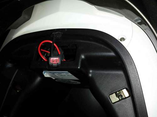

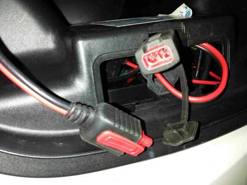

Zum Batterie laden:
Das hatte mein Vorbesitzer was praktisches eingebaut und auch das Ladegerät optimiert.
Zum Laden einfach einstecken und das Kabel unter der geschlossenen Sitzbank hindurchführen
Sowas macht man doch nur wenn die Batterie regelmäßig nach geladen werden muss,ansonsten ist es eigentlich sinnlos.
Eine nicht allgemein zugängliche Steckdose in der Nähe ist Pflicht ,die hat aber nicht jeder.
Ansonsten keine schlechte Idee,wenn es wirklich mal zu Ladeproblemen kommt.

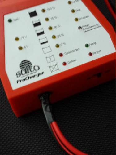

Zum Batterie laden:
Jouh, SO ist das auch prima gelöst !! Das Ladegerät sieht auf jeden Fall mal vielversprechend aus !! ca. 50 € bei Louis !! Hab zwar schon 4, aber....🙄
Ich habe das bei mir so: (Bild) gelöst, damit ich auch mal andere Verbraucher wie Kühlbox, 12v-Kompressor o.ä. anschliessen kann. An mein eines c-tek habe ich eben so einen 12V Winkelstecker angeschlossen.
Und für mich wichtig war dass ich laden kann auch wenn sich die Bank wieder mal nicht öffnen lässt! 😉

@Papstpower schrieb am 26. November 2015 um 18:37:59 Uhr:
Die heisst dieser Stecker? Ich brauche ein Gegenstück von dem Teil...
Wie die heissen weiß ich auch nicht, aber ein "Gegenstück" gibt es da nicht, da ist das eine Teil exakt gleich dem anderen ! 😉 (wird nur um 180° gedreht zusammengesteckt)
Gibt es aber in vielen geringfügig dickeren/dünneren Ausführungen, genauso wie bei diesen Niederspannungssteckern für elektronische Geräte (Handy, Smartphone, Tablet, Notebook etc.)
kbw 😉
eine Seite rund eine 5eckig
Da habe ich bisher nur das gefunden
http://www.cbf-1000.de/VBForum/showthread.php?21212-Seltsamer-Steckerwo auf Raiffeisenmarkt24 verweist.
Einen ähnlichen Stecker habe von CTEK gefunden mit jeweils einer Ecke im Kreis
http://www.ebay.de/.../121746616505?...
eventuell würde auch http://www.ebay.de/.../331106962287?... passen
