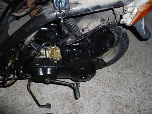

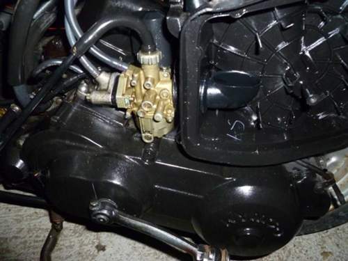

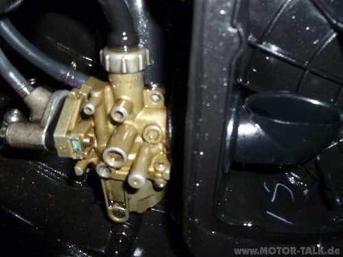

so nachdem keiner mir geholfen hat 😕 hab ich mich mal ans Werk gemacht.
Batterie ok, Zündkerze ok, Zündfunke vorhanden, Kolben/Zylinder auch ok (druck vorhanden)
CDI dann wohl auch ok, wenn Zündfunke da ist?!?
Vergaser hab ich gereinigt, Schwimmernadel auch (für mich als Laie scheint sie ok wie auch die Ventile)
trotzdem startet er nicht, Vergasereinstellungen weiß ich nicht, ob sie passen (waren beide schrauben 2 Umdrehungen herausgedreht, die untere dritte zu (wenn man diese öffnet, läuft Benzin aus (wo genau kann ich nicht sagen kommt evt aus Variomatik???)
Bilder auch dabei, würde mich über eure Hilfe freuen
Vergaser
Vergaser2
Block-draufsicht
+2
Unten am Vergaser hängt die Kaltstarteinrichtung dran,
is in sonem schwarzen Gummifoppel versteckt 😁
Den hamm wer ausgetauscht und das Ding lief wieder.
War im inneren komplett vermodert - und das nach erst 5000 KM und BJ 2010.
Seitdem springt er wieder problemlos an.

Sehe dir mal die Verbrennung an, weil die Kymcos haben Startschwierigkeiten wenn sie zu fettig ein gestellt sind.
Vor allem wenns Feucht ist, so wars bei meiner Kymco Fever 2 zx.
Die hatte den Zylinder nach hinten liegen, sollte es bei deiner auch so sein, dann schütze die Kerze vorm Feucht werden.
In dem du marke eigenbau einen Spritzschutz von dem Hinterrad einer Piaggio da ran baust.
Die Kymco het einen Scheiß Vergaser drunter des läst sich so beschießen einstellen. den bekommste nur mit Tricks richtig eingestellt.
Wenn er Warm ist und der Chocke aus ist kannste nur vorsichtig langsam die Gemisch Schraube ein bischen rein drehn.
Bis er an fangen tut unruch zu laufen, dann nur ein klein wenig raus drehn so das er ruch laufen tut.
Und beim ein stellen immer wieder kurz ein bischen Gas geben, sodas er voll hoch drehn möchte dann haste den richtigen Punkt gefunden.
Sage die aber gleich es ist ein gedults Spiel.

kannst du mir genauer beschreiben, wo genau das ding sitzt und wie es aussieht, finde es nicht.
am vergaser unten hängt bei mir gar nichts dran...(im eingebauten zustand erkennbar)? danke
Das teil ist der Chocke und sitzt ober halb vom Vergaser, http://www.ebay.de/.../320716006973?...
Das ist das teil was du meinst.
Der ist gehalten mit 2 Schrauben ,die raus drehn und den Bügel ab ziehn und beim neuen drauf setzen. Und ein setzen in den Vergaser und fest schrauben das ist alles.
neues Kaltstart- Ventil drauf, läuft alles:-)))

Nicht nur. Ich denke mal, unser TE sollte auch endlich mal den E-Choke testen. Der sitzt allerdings nicht unten, wie hier geschrieben wurde, sondern oben direkt hinterm Schieber.
Wäre übrigens auch ganz interessant zu wissen, ob der Block mittels Startpilot läuft...
