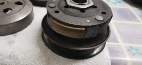

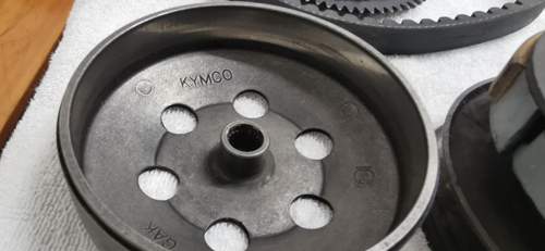

Ich habe die Variomatik zerlegt und habe keine großen Probleme erkannt eventuell bei der Kupplungsglocke hinten die drei backen, müssen die glatt sein oder rau ?
Klingt aber nach verschlissener Variomatik. Rollen und Riemen müssten nach ca 10tkm weitesgehend verschlissen seIn. Bei viel Landstrasse können die auch noch was länger halten.
Der Reibbelag der Kupplung ist nur fabrikneu rau. Der Name verrät es ja schon, durch die Reibung wird er zwangsläufig recht glatt.

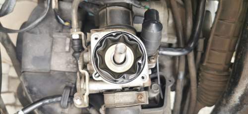

Haha, der Vergaser hat ja gar keine Beschleunigerpumpe, die wäre seitlich extern.
Das ist die ganz normale Vergasermembran.
Wenn der Vergaser neu ist, liegt der Fehler auch eher nicht am Vergaser.
@mabeck100 schrieb am 22. Oktober 2024 um 10:18:33 Uhr:
@mabeck100

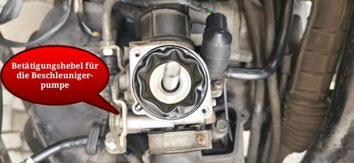

Du solltest halt schon genau hinschauen. Auf dem angehängten Foto (Bild 1) des TS habe ich den Betätigungshebel für die Beschleunigerpumpe markiert.
Gruß Wolfi

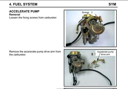

PS: Auf dem angehängten Auszug aus einem Sym Service Manual (Bild 2) ist die Betätigungsmechanik der Beschleunigerpumpe gut erkennbar.

Beschleunigerpumpe
Betätigungsmechanik
Ok, wenn dem so ist mit dem Betätigungshebel und da eine Beschleunigerpumpe versteckt sein sollte hat der TE sie jedoch garantiert nicht aufgemacht wie geschrieben.
