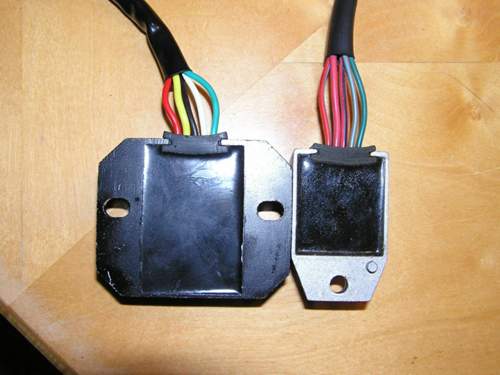

Ich habe eben den kleinen Regler von einem Zweiradhändler aus dem Netz bekommen. Leider stimmen die Kabelfarben nicht mit meinem überein. Wenn ich sie nebeneinander lege, wäre das Gelbe vom neuen Regler vom Querschnitt gleich mit meinem alten Regler, dem Roten. Ich vermute jetzt, wenn ich die Kabel von links nach rechts ansehe, das
Am neuen Regler Rot am alten Regler Rot/blau
Am neuen Regler Gelb am alten Regler Rot
Am neuen Regler Schwarz am alten Regler Rot/schwarz
Am neuen Regler Weiß am alten Regler Braun/blau
Am neuen Regler Grün am alten Regler Grün
kann mir hier jemand das bestätigen?
VG Wolfgang

Hallo Wolfgang,
ist die Steckverbindung des neu gekauften Bausteins identisch zur alten Ladekontrolleinheit?
In diesem Beitrag habe ich Fotos meines damaligen Sym GTS 125 eingestellt. Leider läßt sich eine elektronische Schaltung von außen nicht mittels Ohmmeter sinnvoll durchmessen. Einzig der Masseanschluß kann ggf. im kleinsten Ohmmeßbereich identifiziert werden, wenn zwischen Gehäuse und einem der 5 Anschlußdrähte in “beiden Richtungen“ als Meßwert ~ 0 Ohm angezeigt wird. Beim Sym war der Masseanschluß bspw. grün, aber eine Farbcodierung ist immer mit Vorsicht zu genießen.
Gruß Wolfi
Nachtrag: Das nachgekaufte Bauteil sieht auch rein optisch anders aus, das stammt höchstwahrscheinlich weder von der “Quad Company“ noch von “Kymco-Scooterparts“ und hat wohl keine 70 € gekostet. Wenn dann auch noch ein anderer Stecker dran ist als bei deinem Originalteil, würde ich vermuten, daß es für deinen Kymco nicht paßt.

Hallo Wolfi
Ja, Du hast richtig vermutet. Kommt von einem Nachbau.
Bin gerade noch in Kontakt mit dem Lieferanten wegen der Steckerbelegung.
VG Wolfgang

Hallo Wolfgang,
hattest du deinen (defekten) “kleinen Regler“ bei der Ladespannungsmessung an den Batteriepolen abgesteckt?
Bin nach wie vor der Meinung, daß der Reglergleichrichter - die große Box, welche du gleich zu Beginn ausgetauscht hast - auch ohne die Ladekontrolleinheit funktioniert. Mein jetziger Symroller hat nur den einen (großen) Reglergleichrichter, allerdings auch keine Ladekontrollleuchte im Cockpit. Insofern vermute ich stark, daß der “kleine Regler“ hauptsächlich für die Ansteuerung der Ladekontrollleuchte zuständig ist.
Falls du das Cockpit offen hast, würde ich mal nachschauen, ob zum Ladekontolllämpchen nicht ein Draht mit einer der Farbcodierungen des kleinen Reglers hinführt. Bei meinem GTS 125 war es eine blau-gelbe Leitung, die vom kleinen Regler im Heck des Rollers bis nach vorne zur Ladekontrolle verläuft.
Gruß Wolfi
PS: Frag' mal beim Lieferanten nach, welches die LKL-Leitung (Ladekontrollleuchten-Leitung) an dem gelieferten Regler ist.

Hallo Wolfi
Nein, hatte ich nicht abgesteckt. Mir ist der kleine zuerst gar nicht aufgefallen, da er sehr versteckt montiert ist. Ich habe nun den Hersteller des von mir gekauften kleinen Reglers angeschrieben, ob es hier eine Pin-Belegung gibt. Da ich zu einem Schaltplan gekommen bin könnte ich hier die Farben zuweisen.

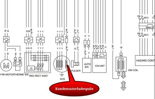

Hallo Wolfi
Hier mal der Schaltplan.
VG Wolfgang
Hallo Wolfgang,
da haste den richtigen Schaltplan für deinen Dink rausgesucht. 🙂
Die Bezeichnung “Charge Lamp Control Unit“ bestärkt meine These, daß dieser Baustein nur für die rote Ladekontrolllampe wichtig ist. Steck' das Ding einfach mal ab und miss bei laufendem Motor die Ladespannung an den Batteriepolen. Es würde mich nicht wundern, wenn diese dann bei ca. 14 V liegt, was bei einer Drehstromlima i.d.R. schon knapp über Leerlaufdrehzahl erreicht wird.
Gruß Wolfi

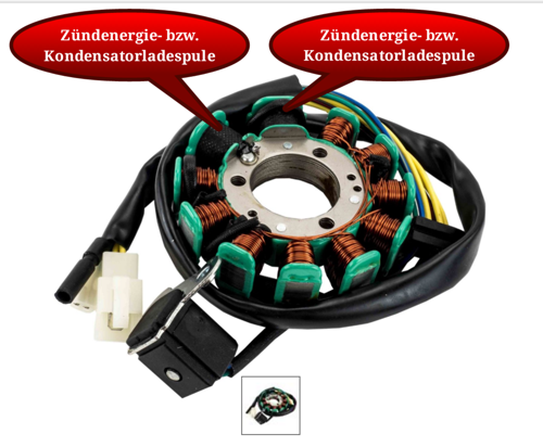

PS: Ganz und gar traue ich dem Schaltplan trotzdem nicht, wenn man sich die Wicklungen des Stators im Generator anschaut. Dort ist nämlich zusätzlich zu den im Stern geschalteten drei Phasenwicklungen noch eine Kondensatorladespule eingezeichnet. Die Kombination aus Drehstromlima und zusätzlicher Zündenergiespule (auch als Kondensatorladespule bezeichnet) für den Betrieb einer AC-CDI macht m.E. wenig Sinn, weil die Leistungsfähigkeit des Generators ausreicht, um sämtliche Bordnetzverbraucher inkl. Fahrlicht mit Gleichspannung zu betreiben.
Edit: Wieder was dazugelernt, der Drehstrom-Stator des Dink hat tatsächlich auf zwei Zapfen der Sternlima Kondensatorladespulen drauf.
Stator-dink
Das gilt aber nicht für das Schaltplan Modell.
@Kodiac2 schrieb am 31. Oktober 2018 um 18:21:18 Uhr:
Eben gerade wegen des Schaltplans bin ich ja auf diese ungewöhnliche Kombination aus Drehstromlima und AC-CDI gestoßen und habe im Nachhinein nach Fotos geschaut, weil ich dem Schaltplan nicht getraut habe.
Jepp,hast recht ,bin da wohl in die falsche Kabelführung geraten.
Hier nochmal ein Plan ohne Zusatzregler.
@Kodiac2 schrieb am 31. Oktober 2018 um 20:36:39 Uhr:
Und sogar mit bunten Drähten. 🙂
Ist dir aufgefallen, daß der Reglergleichrichter beim neueren Dink (ohne Ladekontrollleuchte) kein Plus übers Zündschloß hat. Folglich ist es wohl nicht derselbe Regler, mein GTS hatte bspw. auch nur 5 Anschlüsse am (großen) Regler.
Gruß Wolfi
PS: Die Bordnetzversorgung funktioniert also auch ohne die “Charge Lamp Control Unit“, im dümmsten Fall könnte allerdings ein anderer Reglergleichrichter vonnöten sein.
Da gibts einige Unterschiede TPS ,EMI-Filter ,scheint ein E-Gaser E4 zu sein.
