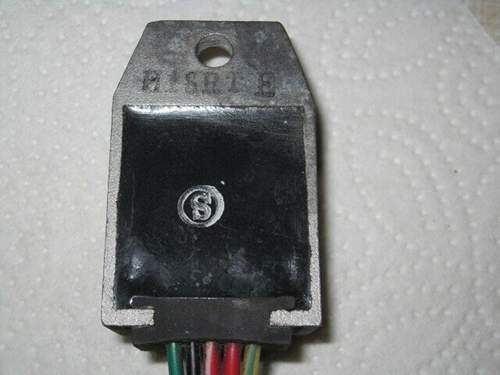

Original geschrieben von kleiner_boeser_Wolf
Neuer Regler ist schon bestellt und wird Mo oder Di eingebaut . 😛
Was machst du mit dem "ausgedienten" Regler, sobald der Fehler nach Einbau des Originalersatzteilreglers verschwunden ist?
Mein Vorschlag: Vorsichtig das Gehäuse öffnen, damit wir das Innenleben des Hightech-Reglers begutachten können und vielleicht das(die) defekten Bauteil(e) auslöten. Oft sind defekte Elekronikbauteile schon rein optisch erkennbar.

Aber klar doch kommt Rückmeldung !! Nur habe ich den Regler noch nicht ! (offenbar alle ausverkauft) 😁
Die wollen mich anrufen wenn er da ist. (fast 50 € !! boooah !!) Den werde ich vor Einbau durchmessen und dann mal einen aus dem Internet für 9,90 € bestellen (sieht genauso aus) und vergleichen. Der für 9,90 € soll für China-Viertakt-Roller sein, gibt's da einen Unterschied ??

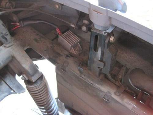

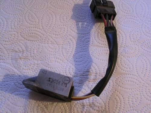

Nachtrag: Könnte der Baustein im Heckbereich meines Rollers (in der Nähe des LED-Rücklichts) womöglich für die Helligkeitssteuerung der LED's (Bremslicht) verantwortlich sein.
Original geschrieben von wolfi__123
... Könnte der Baustein im Heckbereich meines Rollers (in der Nähe des LED-Rücklichts) womöglich für die Helligkeitssteuerung der LED's (Bremslicht) verantwortlich sein.
Nein, habe den Stecker getrennt, das Bremslicht sowie sämtliche Anzeigen im Cockpit funktionieren auch ohne den angesteckten "Regler" einwandfrei.
Im Anhang sind Bilder des fraglichen Bauteils beigefügt und zum Vergleich noch der Reglergleichrichter (Bild 4).
Edit: Eine Übersicht aller elektrischen Baugruppen ist zwar im Service Manual eingezeichnet und betitelt, es fehlt aber ausgerechnet die Bezeichnung des Bauteils hinten links im Heck. Ein findiger Forumskollege hat mir den Tipp gegeben, dass es sich auf der Zeichnung um den elektrischen Sitzbanköffner handeln könnte, welcher in späteren Baureihen nachträglich eingebaut wurde (mein GTS hat noch keine elektrische Sitzbanköffnung). Die Einbaulage spricht für diese Vermutung, aber just an dieser Stelle sitzt bei meinem GTS das verrippte (Regler-)Bauteil.
Regler-einbauort
Regler-seitenansicht
Regler-rueckseite
