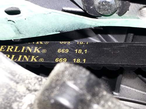

Häng mich mal kurz mit rein (will nicht extra einen Beitrag verfassen)
In Bezug auf Riemenbreite
Bei mir ist die 5000der fällig, laut Inspektionsplan sollte der Riemen schon bei 2500 km getauscht werden und jeweils alle 2500 km, der sah aber noch Top aus, also hab ich den dringelassen. Vermute mal, das ist auch nur, um die Inspektionskosten in die Höhe zu treiben...
Gibt's da ein Verschleißmaß, welches man wie bei Bremsscheiben messen kann?
Wenn der Risse haben sollte, fliegt der raus, logisch, aber mir gehts um die Breite.
Verbaut ist 669 x 18.1
Gruß Mirko
20210312
Das mit dem Wechselinterval liest sich wie ein Übersetzungsfehler oder schlicht eine '0' vergessen. Bei meinem Roller wird der Wechsel nach 24.000 km empfohlen.
