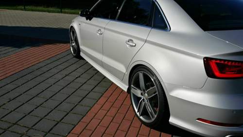

Wie ist das Fahrverhalten im Vergleich von deiner jetzigen Tiefe und Einstellung zum Ambition Fahrwerk? Ist es härter als die Serie, ist es gefühlt direkter / stablier zu Fahren etc. ?
Es ist viel angenehmer zu fahren , nicht hart und bei Bodenwellen oder Gullideckeln kein Poltern oder schlagen . Bei hohen Geschwindigkeiten viel direkter und nicht schwammig . Es gibt natürlich noch bessere Fahrwerke aber natürlich auch teurer.

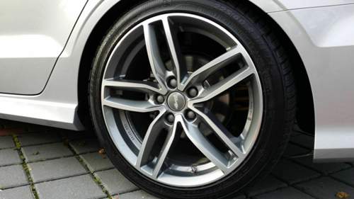

Hi auf wieviel ist das hinter gewinde bei dir? Ich hab aktuell 33.5
Ich auch so ungefähr 🙂
Warum ist der dann tiefer ...
Setzt sich die Feder noch ?
